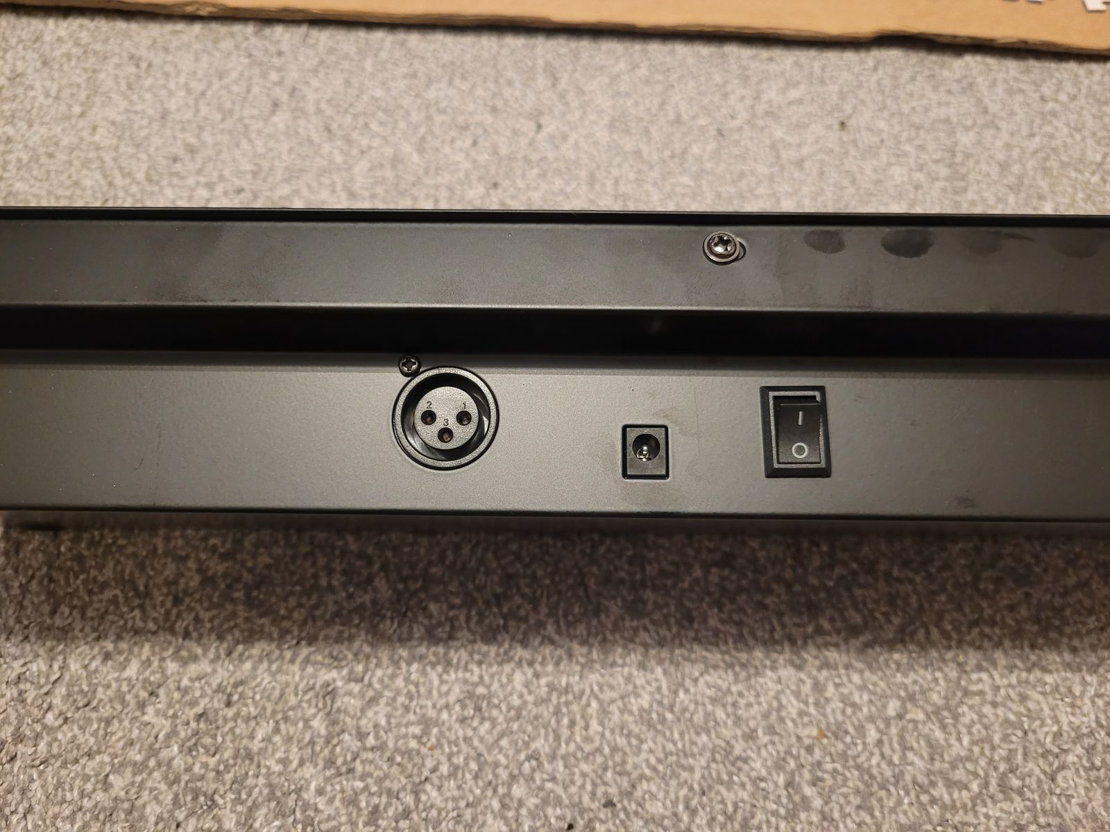

    ich hab mir ein paar moving head strahler gekauft um diese optimal zu nutzen habe ich mir auch einen dmx controller gekauft..
    nun kommt ihr erfahrenen ins spiel. 8)
    wie kann ich den dmx controller mit einer anlage oder lappi verbinden.. damit die beleuchtung auch über ton geregelt werden kann? oder brauch ich dafür noch ein weiteres gerät?🙈
    hab bilder vom controller angehangen.
  • Hallo TommyBln sind das alle Anschlüsse? Dann sieht das schlecht aus.
    Audio IN wird benötigt, kann ich nicht erkennen. Eine absolute Notlösung wäre ein eingebautes Mic.
    Was ich sehe, da steht auf einer Taste was von MIDI? Aber ob der einen Takt via MIDI entgegennehmen kann? Auch da sehe ich keinen Anschluss.
    EDIT: habe gerade gesehen, oben rechts neben dem Display steht "Music"
    Gruß
    KaHe
  • Das was du da gekauft hast ist ein recht einfaches DMX-Pult. Das kann nur DMX-Signale senden, sonst nichts. Nichts empfangen oder verarbeiten. Ob das Ding irgendwie nen Sound2Light Modus hat kann dir vermutlich erstmal so niemand beantworten, da nirgendwo Hersteller und Typ von dem Pult erkennbar ist dass man mal ne Anleitung suchen könnte.
    Hatte zu meinen Anfangszeiten auch so'n Ding. Du kannst nur stumpf Szenen mit den Reglern erstellen, diese speichern und dann nacheinander abspielen. Großartig was nachträglich beeinflussen kannst da vermutlich nicht; nur Haltezeit und Übergangszeit. Der vermutete Musik-Modus wird vermutlich im Takt der Musik die Szenen durchschalten. Wie gut das funktioniert .... :glaskugel:
    Softwaremäßig lässt sich mit nur diesem Gerät nichts machen.
  • Dieses Pult gibt es unter gefühlten tausend Namen, immer mit den gleichen Bedienelementen in anderer Optik. Ich denke, die Bedienung wird auch immer gleich sein, maximal die Anschlüsse hinten unterscheiden sich. Manche haben MIDI oder nen USB-Port (nur für Spannung, keine Daten).
    Bei Botex nennt sich das "DC-1216", damit findet man auch Anleitungen.
    Der Musikmodus schaltet die Chaser mit einem internen Mikrofon weiter. Das dürfte eher nicht so gut funktionieren. Ich bin mir auch ziemlich sicher, dass immer nur ein Chase gleichzeitig aktiv sein kann, verschiedene Sachen überlagern geht mit dem Pult nicht.
