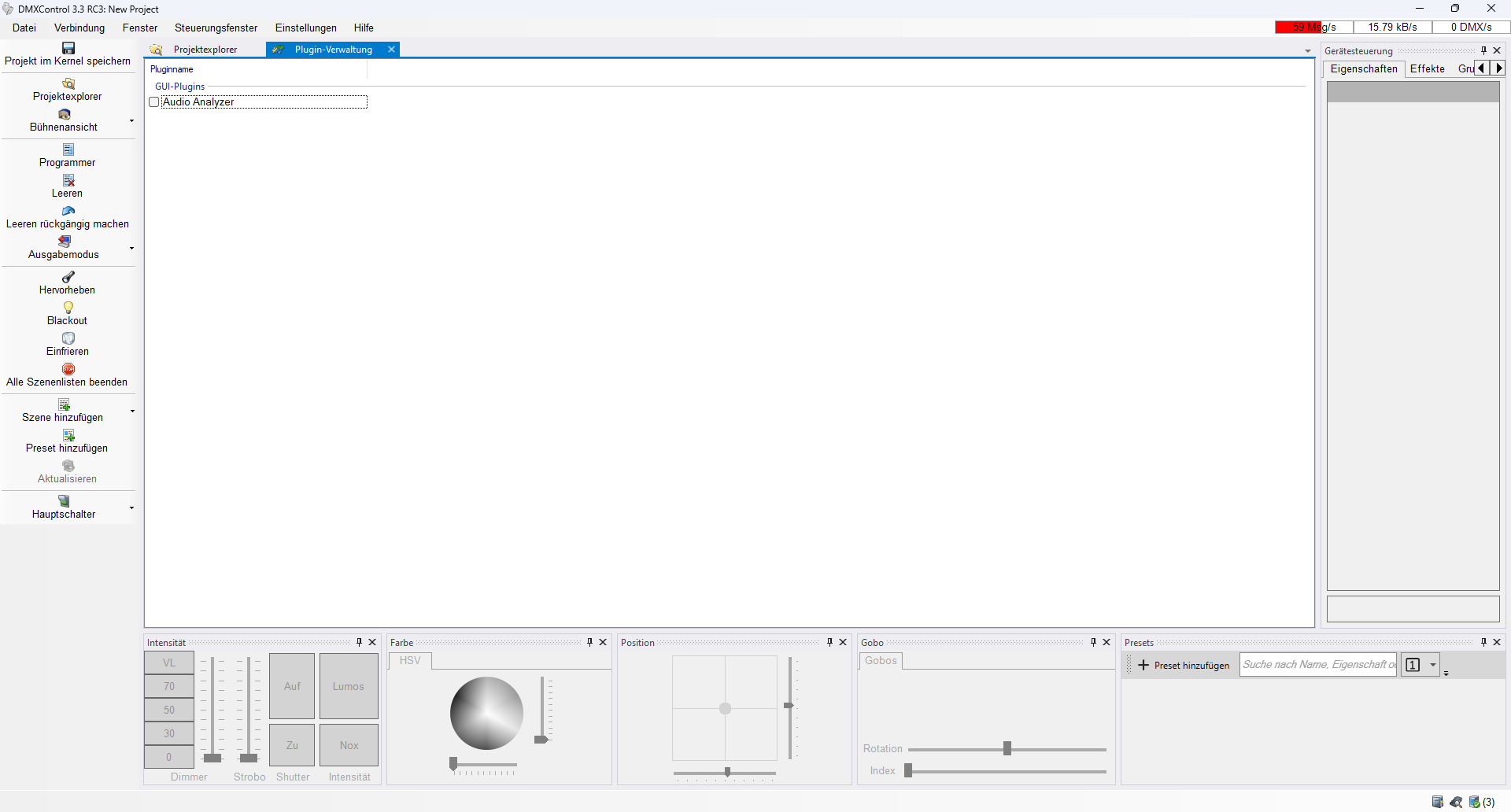

    ich habe mir heute Nachmittag DmxControl Version 3.3.0 RC3 installiert, um das X-Keys Plugin auszuprobieren.
    Dazu habe ich im Installer explizit das X-Keys Plugin ausgewählt. Während der Installation wurde dann noch ASP.NET Core 6.0.35 mit installiert.
    Nach der Installation habe ich meinen Computer neu gestartet.
    Wenn ich in DMXControl versuche, das X-Keys Plugin zu aktivieren, tauchen in dem Fenster lediglich GUI-Plugins auf. (siehe Screenshot im Anhang)
    Beim Blick in den Kernel-Log ist mir aufgefallen, dass hier ziemlich viele Fehler auftreten (siehe Anhang)
    Vielleicht liegt es daran, dass ich das Plugin nicht auswählen kann.

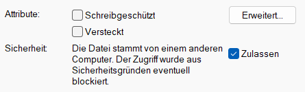

  • Da die Datei aus dem Internet heruntergeladen wurde, hat Windows sie mit einem entsprechenden Vermerk versehen und will sie jetzt nicht laden.
    Du musst noch im Explorer einen Rechtsklick auf die Datei machen und in den Eigenschaften diesen Haken setzen:

    ich habe die Microsoft.Extensions.Logging.dll in den Kernel-Ordner vom Kernel kopiert & den Hacken in den Eigenschaften gesetzt.
    Die Kernel-Plugins werden jedoch nicht angezeigt & der Kernel meldet den gleichen Fehler wie bisher:
    Kann das daran liegen, dass ich die Datei manuell kopiert habe?
