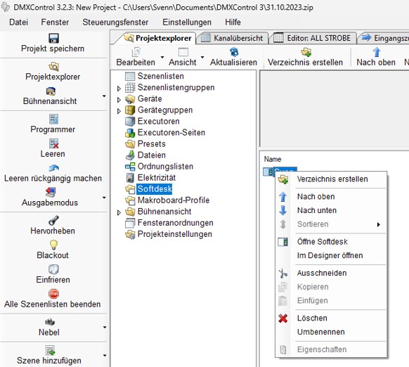

    Ich möchte mein Softdesk innerhalb des Projektes kopieren um, je nach Aufbau, nur das nötigste darauf zu haben.
    Über den Projektexplorer kann ich den Softdesk nicht kopieren (rechtsklick mit der Maus --> kopieren ist ausgegraut). Geht das grundsätzlich und wenn ja wo / wie?

  • Also das geht definitiv aktuell nicht, dass bei der Kopie des Softdesks auch die entsprechenden Graphen in der Eingangszuweisung kopiert und auf die Kopie des Softdesks umverdrahtet werden. Da will ich aber direkt auch erwähnen, dass dieser Punkt so bis dato noch nie auf den Tisch gekommen war.
    Ich werde dann jetzt einfach das ganze Projekt kopieren und den Softdesk ändern.

    Dann gerne einen Bugtrackereintrag anlegen (hier: https://bugs.dmxcontrol-projects.org/). Sonst geht das nämlich unter, weil das hier im Forum doch etwas schwer zu finden sein wird, sobald neuere Threads da sind.
