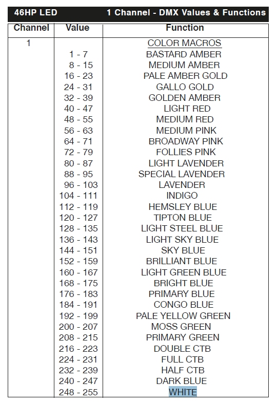

    Ich hab jetzt alles in Englisch gemacht.
    Am Farbrad hab ich mich versucht. Bin aber leider an den HEX Werten gescheitert.
    Da ich für viele Farbnamen keine Hex Werte gefunden habe.
  • Stelle dir das Gerät doch hin und lasse es gegen eine weiße Fläche leuchten. Dann sollte es eigentlich machbar sein, entsprechende Farbwerte zu finden.
    Sind die angegebenen Farben keine kalibrierten Farben, dann wirst du so bestimmt schnell feststellen, dass unter deinen bereits recherchierten Farben welche dabei sind, die nicht ganz so gut passen.

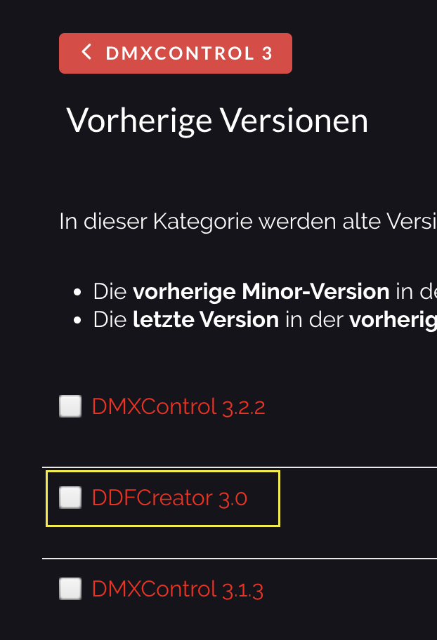

  • Zur Ergänzung kannst du auch noch den alten DDF-Creator verwenden.
    Bis zu einen gewissen Grad erstellt er dir noch ein DDF. Daraus kannst du dann z.B. die Werte kopieren. Hängt auch ein bisschen davon ab, welchen Anspruch man hat den Farbton genau treffen zu wollen. Können die Geräte das auch wirklich so darstellen?
    Irgendwo wurde das auch mal festgehalten, was noch mit dem DDF-Creator funktioniert und was nicht mehr! Ich wüsste aber jetzt nicht wo.
    Ich Bezweifle das es Kalibriert ist.
    Sind eh Komische Farben
    Da hab ich nicht mal den Download gefunden.
    Das macht nichts... :P In der Vergangenheit zeigte es sich, dass das DDF erstellen per Hand ähnlich einfach ist wie mit dem DDFCreator - sobald der entsprechende Groschen gefallen ist. ;) Deswegen ist die Doku im Wiki auch so aufgebaut wie sie aufgebaut ist, dass du dir nämlich einen Abschnitt herauskopierst und für dein Gerät anpasst - oder ein anderes Gerät als Vorlage verwendest.
