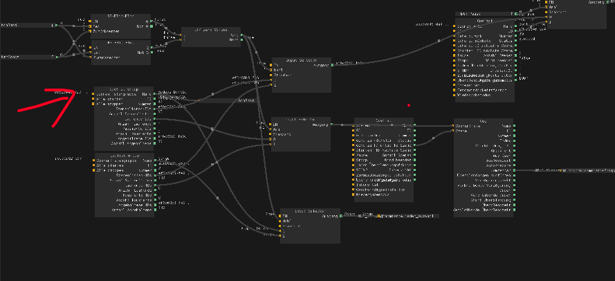

  • Bei mir ist es besonders aufgefallen, dass die Ausführung oder insbesondere das Stoppen von Effekten problematisch war, die nach folgendem Schema angesprochen werden:
    Könnte ich mir vielleicht vorstellen, dass das False der Taste nicht richtig erkannt wird, oder nicht richtig updated.

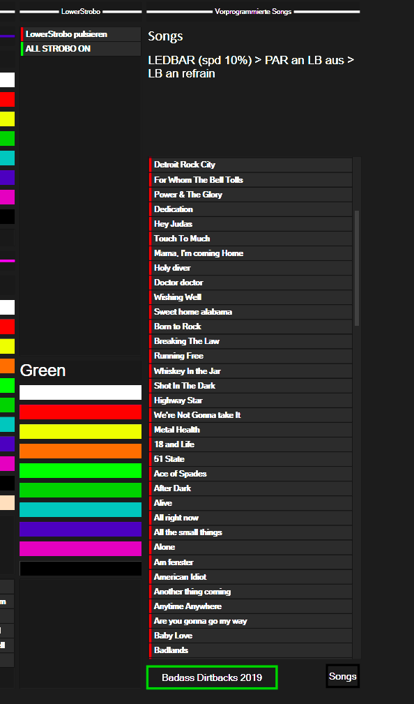

    Ich baue mir nämlich vor jedem Konzert immer eine Szenenlistengruppe zusammen, die ich dann im IA unter Softdesk > vorprogrammierteLichtstimmungenSongs einbaue:
    Hier wird mir dann im Softdesk diese angezeigt und ich gehe dann der Setlist nach die einzelnen Lieder ab
    Die anderen, nicht gebrauchten, Lied- Szenenlisten werden während des Konzertes dann gar nicht mehr gebraucht.
