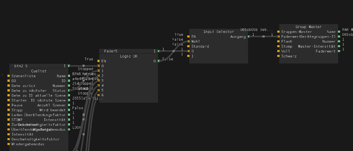

Hallo zusammen,
ist es möglich seinen Midi-Buttons einen Default Value zu geben?
Problem von mir ist nämlich, dass ich nach dem Hochfahren von DMXC zuerst alle Buttons / Fader drücken muss, sodass im IA eine 0 als Wert am Button ausgeht.
Sonst funktionieren einige Rulesets bei mir nicht.
Schön wäre es, wenn diese solange sie noch nicht gedrückt wurden, auch schon 0 ausgeben.
Sonst habe ich das immer mit einem Logic-Or, wobei ein Eingang dauerhaft False und der andere den Button nimmt, gelöst. Das ist aber bei mehreren Rulesets ziemlich aufwändig und ist vermutlich auch nicht ganz optimal so.
Vielen Dank und viele Grüße

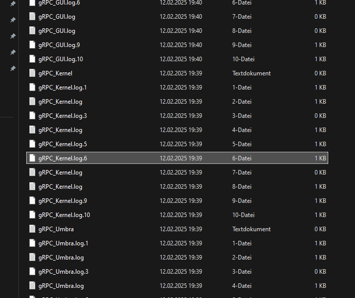

Hallo zusammen,
bei uns kam es in letzter Zeit immer wieder dazu, dass uns die Tastatur innerhalb von DMXC "abgestürzt" ist. Außerhalb von DMXC hat sie noch funktioniert.
Dabei ist wirklich nur die Tastatur betroffen, Buttons über Midi oder digital im Softdesk haben problemlos weiterhin funktioniert. (Auch mit gleicher Funktion in gleichem Connection Set)
Ich kann leider nicht sagen welche Tastenkombination oder Ursache dafür verantwortlich ist, aber hoffe das man das vielleicht den Logs DMXControl3Logs_20250209_141808.zip entnehmen kann.
Diese wurden am Sonntag exportiert.
Dabei hatten wir das Problem c.a. 20:30 am Samstag.
Dann Neustart c.a. 21:15, wo wieder alles super funktioniert hat.
Leider konnten wir die Logs nicht direkt im Livebetrieb exportieren, aber ich glaube im Forum gelesen zu haben, dass die Logs einen längeren Zeitraum gespeichert haben.
Das Projekt , in dem das Problem aufgetreten ist hänge ich auch mit an. Fue Event LightProject_1.3.1840.dmz
Wir sind gerade auf der neusten RC, hatten das Problem aber auch schon in vorherigen Versionen.

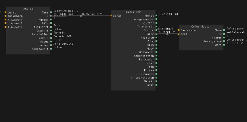

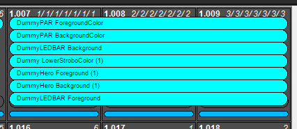

Hallo,
meine Lösung ist wahrscheinlich ein bisschen rustikaler und weniger dem Bedienkonzept von DMXC entsprechend, als die von Stefan aber ich dachte ich teile sie auch Mal:
Ich verwende meine Lösung v.a. für die Speicherung von Farben, aber ich gehe mal davon aus das diese auch für Geschwindigkeiten (über Intensity) auch funktioniert.
Dafür lege ich in meinem Projekt Dummy-Geräte an (in meinem Fall Generic RGB auf Kanäle, die ich nicht brauche oder in ein anderes Universum) und speicher in einer Cue auf dieses Gerät die jeweilige Farbe, die ich haben möchte.
Mit Hilfe des DMXC-Mixers ziehe ich mir dann die aktuelle Farbe des Gerätes und speichere diese auf meinen Colormaster, den ich in meinen Cuelists verwende.
Dabei habe ich für alle Gerätegruppen ein Dummy-Gerät für die Vorder- und Hintergrundfarbe des Effektes und kann mir somit in einer Cue die gewünschten Farbwerte abspeichern und Änderung zeitlich in der Szenenliste planen.
Schön finde ich dabei auch, dass ich eine Überblendzeit bei diesen Cues vergeben kann und somit den Übergang von Farben und Geschwindigkeiten flüssiger gestalten kann.
In deinem Fall, könnte man mittels Generic Dimmer einen Wert von 0 - 100 speichern und auslesen. Das könnte man dann ja bei dem Speedmaster als Faderwert, oder mit einem Faktor (*2) dazwischen an BPM anschließen, dass man auch Geschwindigkeiten >100 BPM vergeben kann.
Zusätzlich könnte man beispielsweise den Kommentar der Cue mit einem Node im IA vergleichen und bei Übereinstimmung (Geschwindigkeits- Cue) ein Sync an den Speedmaster hauen.
Ich hoffe das die Idee vielleicht etwas hilft.
