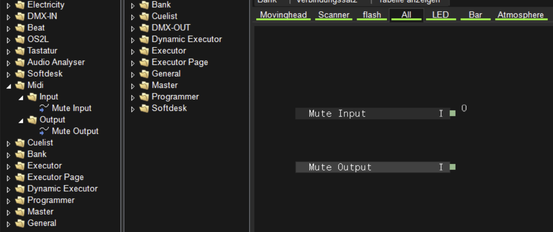

  • Ich habe in der MIDI Verwaltung jetzt jeweils zwei Regelsätze angelegt, einen für den Input und einen für den Output. Leider taucht der Midi Ordner bei mir im Input Assignment aber nur unter Eingänge auf und nicht unter Ausgänge. Kennt jemand von euch dieses Problem und hatte eine Lösung dafür?

  • Wie auch im Livestream zum Thema MIDI (beiläufig) erwähnt, musst du bei den Regeln innerhalb eines Regelsatzes, die Werte wieder rausschicken sollen, den Haken bei Backtrack aktivieren und dann die Werte pflegen, die für den Backtrack gelten sollen. Die reine Definition bzw. Angabe in der Übersicht, dass der Regelsatz für MIDI-Out gelten soll, reicht da nicht. Der Grund für die getrennten Definition von MIDI-In (Input) und MIDI-Out (Output bzw. Backtrack) liegt einfach darin, dass es nicht unüblich ist, dass ein entsprechender Controller andere Werte zurückbekommen möchte, um damit zum Beispiel einen Button farbig leuchten zu lassen.
    Grundsätzlich brauchst du auch nicht zwei Regelsätze anlegen, sondern kannst alles in einem Regelsatz und dort auch in einer Regel abbilden, wenn es sich wie in deinem Fall bei dem "Mute" um ein allgemein gesprochen Element handelt, wo du sowohl MIDI-Werte empfangen als auch verschicken möchtest.
    Manchmal passiert es auch, dass man den Backtrack bei ein paar Regeln wieder deaktivieren, und erneut aktivieren muss, bevor diese Outputs dann im Input Assignment auftauchen. Das passiert hauptsächlich, wenn man große Rulesets lädt. Vorraussetzung ist natürlich, dass Backtrack schon aktiviert is 🙃
  • Achso... was es grundsätzlich noch zu beachten gilt: in DMXControl 3.3 wurden im MIDI-Teil verschiedene Dinge korrigiert, sodass es dort bedeutend zuverlässiger und "sauberer" läuft als noch in DMXControl 3.2.3 - gerade im Bereich des MIDI-Out. Deswegen hatten wir im Livestream ebenfalls eine Beta-Version von DMXControl 3.3.0 genutzt.
  • Manchmal passiert es auch, dass man den Backtrack bei ein paar Regeln wieder deaktivieren, und erneut aktivieren muss, bevor diese Outputs dann im Input Assignment auftauchen. Das passiert hauptsächlich, wenn man große Rulesets lädt. Vorraussetzung ist natürlich, dass Backtrack schon aktiviert is 🙃
    Ich habe es zwar gerade in einem anderen Thread schon geschrieben, aber damit es klar ist und damit auch keine Mythen darum entstehen hier noch einmal die Info zum Backtrack:
    Das (mehrfache) Deaktivieren und Aktivieren von Backtrack bringt in der 3.2.3 tatsächlich nichts, um die Midi-Outputs im Input Assignment angezeigt zu bekommen. ;) In der 3.2.3 gibt es noch einen Bug, dass die MIDI-Outputs im Input Assignment nicht aktualisiert werden, wenn man etwas in den Rulesets ändert. Da kann man so viel Aktivieren und Deaktivieren, wie man will. Die Outputs werden in DMXC 3.2.3 tatsächlich erst bei einem Neuladen des Projekts korrekt aktualisiert. Ergo gilt für DMXC 3.2.3 folgender Ablauf:

    In DMXControl 3.3.0 habe ich das Problem gefixt, sodass ab dieser Version ein geändertes Backtracking direkt im Input Assignment aktualisiert wird.
