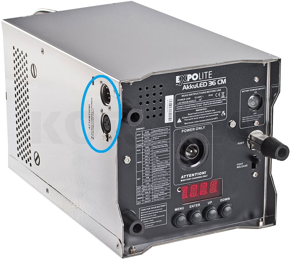

    Dort steht: Steuerung DMX: ja
    Auf den Bildern die ich gesehen habe sind auch Buchsen dafür vorhanden.
    Habe ich auf dem Bild mal eingekreist.
    Wenn Du Dir dafür ein Interface besorgst (USB zu DMX, ART-Net zu DMX usw.)
    Sollte schon eins sein was mit DMXC zusammen funktioniert.
    Am besten was aktives.
    Dann kannst Du das Interface mit entsprechenden Leitungen mit den Scheinwerfern verbinden und diese steuern.
    Das hätte auch den Vorteil das Du, jetzt oder auch in Zukunft, auch andere Geräte ansteuern kannst und nicht auf Wireless festgelegt bist.
