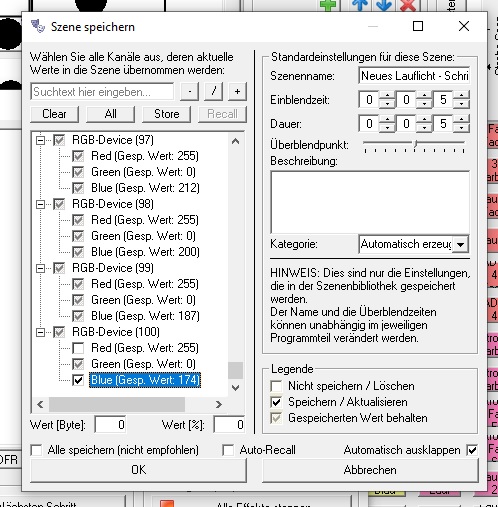

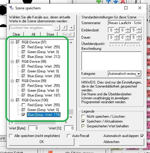

    Ich habe, als ich noch mit Dmxc 2 gearbeitet habe, darauf geachtet das beim speichern einer Szene das alle relevanten Geräte bzw, die Entsprechenden Kanäle der Geräte zum speichern angehackt sind.
    Ich hätte Dir davon gerne ein Bild angefügt aber leider läuft meine Version gerade nicht.
    Gruß Steff

    ich habe da mal ein paar Bilder gemacht.
    Anderer PC neues Glück.
    Vielleicht wird es damit klarer was ich damit meine.
    Ob das jetzt wiirklich euer Problem ist kann ich natürlich nicht sagen.
    Gruß Steff
