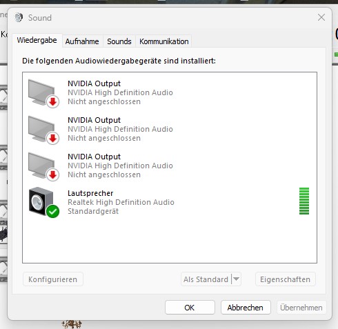

nein, lässt sich nicht auswählen.
Habe mal ne einfache mp3 abgespielt. Siehe Screenshot. Die grüne Anzeige ist aktiv, aber bei Aufnahme tut nichts. das ist wahrscheinlich auch das Problem.

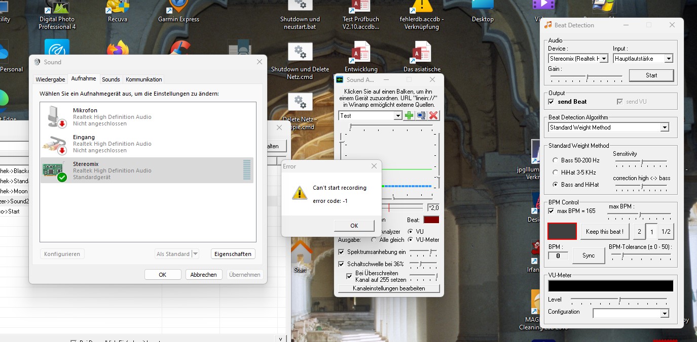

Habe Steromix jetzt aktiviert. Bekomme jetzt auch bei Beat Detection die Quelle angezeigt. Bekomme aber den Fehler "can't start recording error code -1"
Bei den Sound Einstellungen wird zur Aufname nichts übertragen.
Grüße Wolfgang
Realtek ist ganz normal erkannt worden.
Das ist ein integriertes einfaches audiosystem mit einem Realtek HD-Audio-Controller. Laut Angabe von HP.

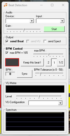

ich habe mir das Beat Detection Plugin runtergeladen und installiert. Bekomme aber unter Device und input keinen Eintrag.
Ich muss dazu sagen, das keine spezielle Soundkarte installiert habe. Kann es sein, dass es damit zusammen hängt.
