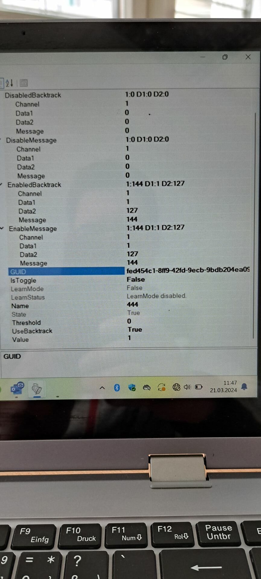

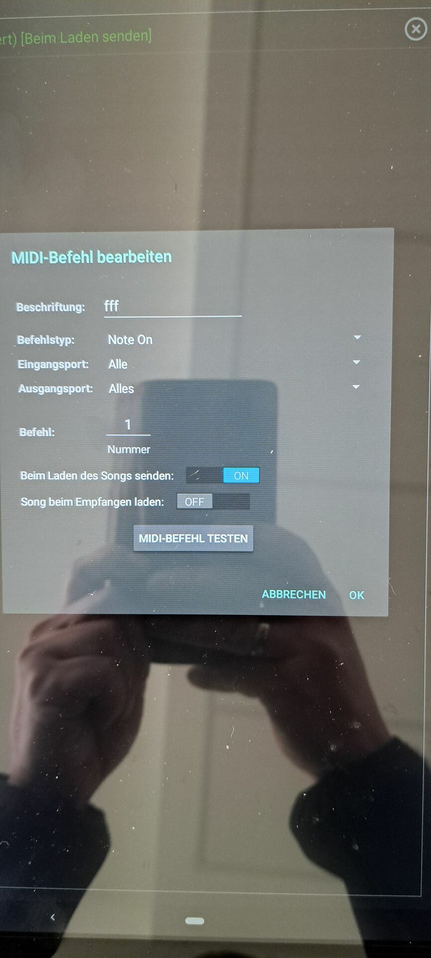

    In der Notenapp Mobile Sheet habe ich beim Laden eines Songs folgende Auswahl zum Senden eines Midi Signals.
    Ich habe schon alle durchprobiert. Bei allen leider die selben Probleme.
    Z.B. nehme ich die "Note on" beim Laden des Songs. Ich bekomme im IA auch die Logisch1, allerdings beim Schließen oder Ändern des Songs bleibt die 1 stehen.
    Im Midi Control bei Anlernen sieht das so aus.
    Evtl. mach ich auch etwas falsch bzw. verstehe etwas nicht.

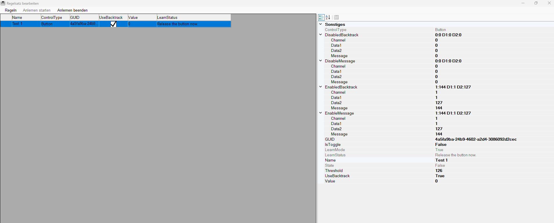

    Sobald ich den Midi Befehl von Mobile Sheets sende kommt im in der MIDI Verwaltung dieses Bild.
    Er sagt mir "release the button now", den Testknopf habe ich aber schon lange losgelassen.

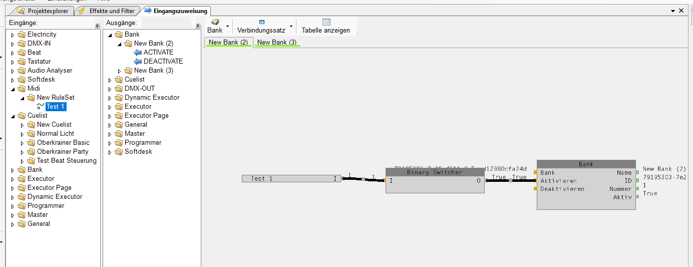

    Im IA sieht das so aus. Sobald ich den Song einmal lade, steht die "1"! Egal ob ich den Song wechsle, das Programm zumache, oder sonst was.

  • Ich hab mal versucht das bei mir nachzubauen, habe auch MobileSheets.
    Den Fehler kann ich auf jeden Fall reproduzieren und der liegt wohl an MobileSheets. Wenn ich über Note On einen Befehl anlernen will, dann erkennt DMXC kein Release des Befehls (siehe Screenshot).

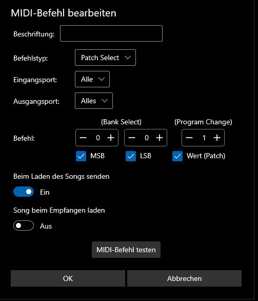

    Wenn ich in MobileSheets aber "Patch Select" als Befehl auswähle, dann erkennt er den Release bei mir.
    Probier das evtl. mal aus, ob du damit weiter kommst!
    das ist tatsächlich kein Bug in Mobile Sheets sondern mit dem Modus "Note on" sagt ihr, dass Mobile Sheets eine Midi-Nachricht senden soll, wenn die Note an geht. Tatsächlich schicken die Midi-Pulte hier eher eine "Control Changed"-Nachricht. Dann sollte sowohl das Drücken als auch das Loslassen als Änderung des Statuses gesendet werden. Mit dem "Patch Select" geht es ja wie gezeigt auch, ist aber (rein vom MIDI-Protokoll her gesehen) nicht die richtige Nachricht und sollte eher nicht dafür verwendet werden.

    Also ich habe heute nochmal verzweifelt versucht, die Midi Befehle von Mobile Sheets mit Patch Select zu senden. Es kommt ein kurzer Impuls der reicht, ein RS Flip Flop zu setzen. Jedoch musste ich aber dann leider feststellen, dass der gleiche Impuls auch kommt, wenn ich ganz andere Werte bei Patch Select senden will. Es kommt überall der gleiche Impuls. Ich habe es auch mit der Windows Version von Mobile Sheets versucht. Gleiches Ergebnis.
    Somit ist für mich die Midi Verbindung von Mobile Sheets zu DMX Control leider nicht nutzbar.

    Ich hole diesen etwas älteren Thread heraus weil ich gerade exakt das gleiche Problem habe wie Fishman vor zwei Jahren. Was ich versuche: Ich versuche mit Mobilesheets über das Notenprogramm am Tablet das Licht zu steuern. Gleichzeitig habe ich ein Midi Fußboard, das Behringer FCB 1010. angeschlossen. Also ich gehe vom Tablet mit einem USB-Midi Interface in den Throu/In Eingang des Behringer und vom Out über ein weiteres Midi-USB interface an ein Convertible auf dem DMXControl 3.3 läuft. Das klappt auch alles ganz gut. Ich kann beide Geräte anlernen. Allerdings verhalten sie sich unterschiedlich obwohl beide auf Note senden stehen. Ich im Sehe im Eingangsmanagment, dass beim Behringer fußboard eine 1 gesendet wird sobald man den Fußschalter drückt. Wenn mann dann den Fußschalter los lässt, springt der Eingang auf 0 und an die Cuelist wird false gesendet. Das führt an den Lampen dazu, dass diese an bleiben und ich mit dem Fußboard normal Weiter schalten kann.
    Das Tablet verhält sich aber anders. Genau so wie oben beschrieben. Es funktioniert als toggle. Sobald ich den song aufrufe geht der Einang am Button auf 1 und bleibt 1. Das führt dazu, dass ich beim aufruf der nächsten seite die zweite cuelist nicht starten kann. wenn ich jetzt in mobilesheets wieder zurück auf den song 1 blättere, wird der toggle wieder ausgelöst und dei 1 wird zur 0. an die cuelist 1 wird false geschickt. Sie läuft dann zwar immernoch, aber wenn ich jetzt auf den zweiten song wische, dann kommt auch die zweite cuelist. Also muss ich wohl (meine Vermutung) am tablet ein verhalten erzwingen, dass nach dem 1 Befehl etwas später wieder eine 0 gesetzt wird.
    Fällt dazu jemandem eine Idee ein? Gibt es ein Node im Input Assignment, dass eine 1 eine bestimmte Zeit, sagen wir 0,2 Sec hält und dann automatisch wieder auf 0 stellt? Kann man das überhaupt lösen?
