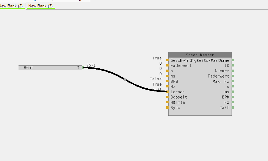

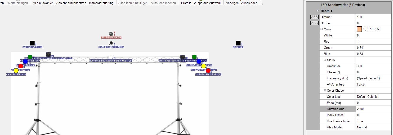

    Jetzt hab ich doch nochmal eine Frage. Ich habe jetzt den Speedmaster mit den geschweiften Klammern im Bereich "Frequenz" eingetragen. Da die Frequenz in Hz angegeben ist, und mein Beat Signal vom Audio Analyser zum Speedmaster in BPM blinken die Lampen jetzt wieder extrem schnell. Ich bräuchte also eine Umwandlung von BPM in Hz richtig? Gibt es hierfür im IA irgendeine Möglichkeit?
    So schaut das bei mir aus:
    Bitte nochmal um Hilfe. Vielen Dank
