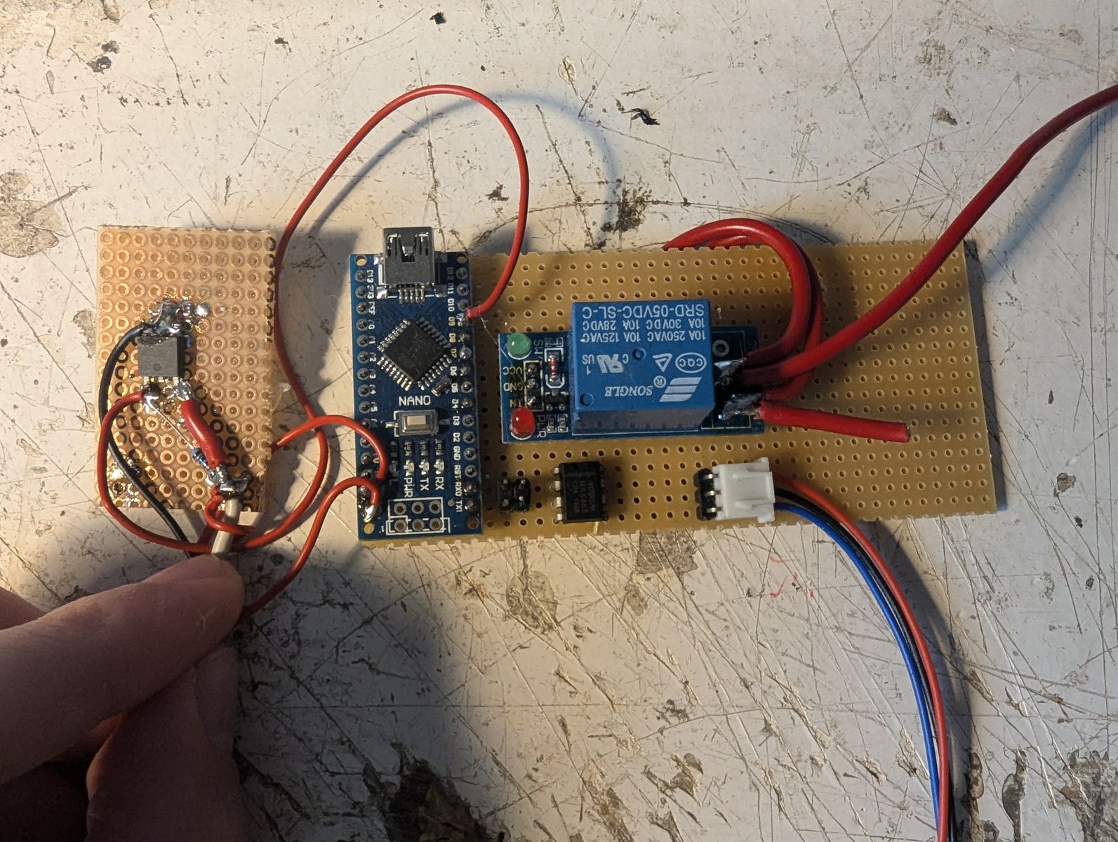

  • So sah die Steuerung aus:
    Die drei kleinen Kabel in rot/schwaz/blau gingen zu den XLR Buchsen. Auf der kleinen extra Platine ein Mosfet für die Lüfter Steuerung (da mann selbst bei PWM-Lüftern die Drehzahl nicht auf 0 stellen kann). Auf der Hauptplatine der Arduino Nano, das Relais und der Mosfet zum schalten der Mister.
    Schön ist anders, es musste halt schnell gehen. Deshalb wurden auch SMD-Mosfets eingesetzt.

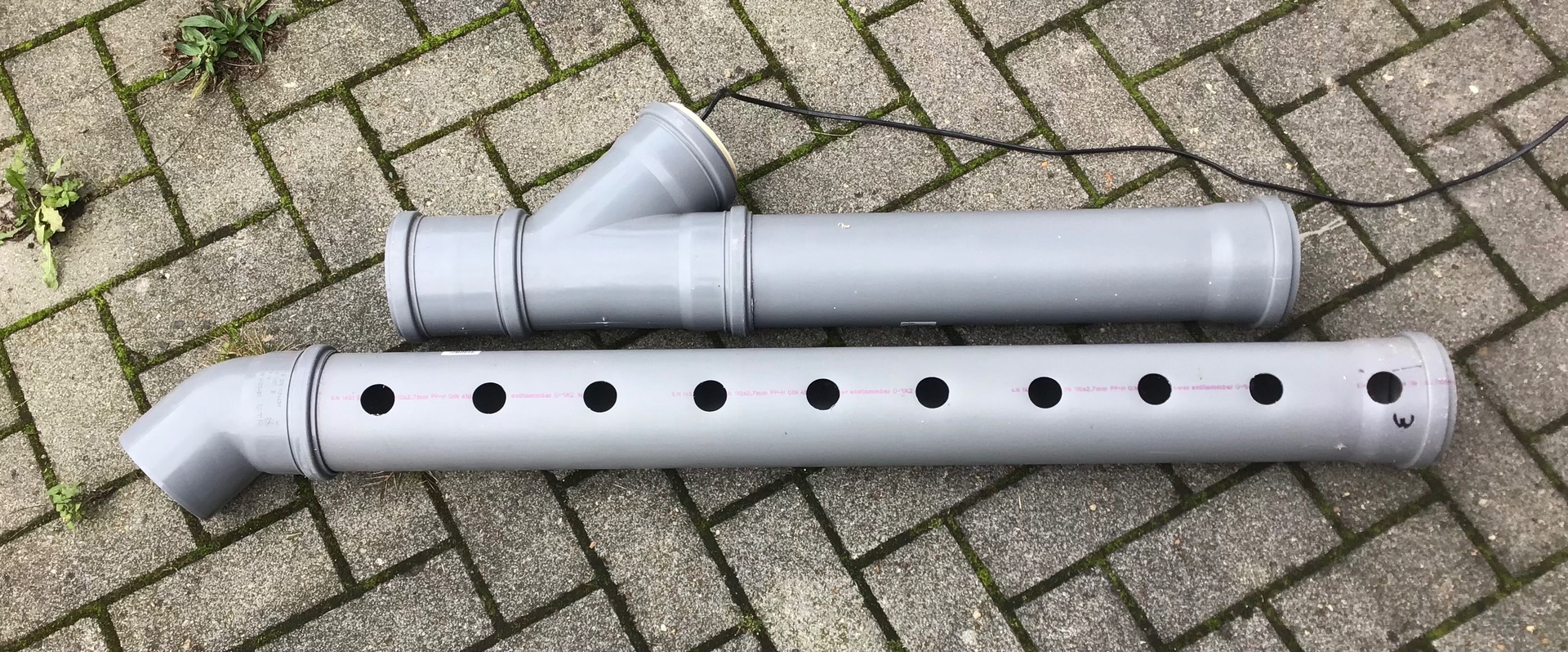

  • Ist zwar schon etwas her (genau genommen so 15 - 20 Jahre :D) aber damals hatten wir mal die ganz low-cost-Variante für ein Schultheater gebaut gehabt: Man nehme eine Nebelmaschine mit heavy-fluid und den Schlauch + Metallrohr eines alten Staubsaugers. Am besten hat die Schlauchseite, die normalerweise im Staubsauger steckt, einen Winkel. Wichtig ist auch wirklich das Metallrohr. Dann baut man das Metallrohr direkt vorne an die Nebelmaschine an (durch eine geeignete Halterung, die auch etwas temperaturbeständig ist). Bei uns hatte die Nebelmaschine um die Düse einen Ring, in den das Metallrohr genau reingepasst hat. Der Winkel am anderen Ende legt man dann so auf den Boden, dass der Auslass nach unten zeigt. Das hat ob der absolut low-cost Variante schon erstaunlich gute Ergebnisse geliefert 8)
    Wir haben da mit grauen Abflussrohren experimentiert.
    Ich habe da leider keine Bilder bzw. Videos von.
    Aber ich beschreibe das mal:
    Rohre 110 mm Durchmesser und die Gummidichtungen herausgenommen (um es besser wieder auseinander zu bauen).
    Es fängt an der Nebelmaschine mit einem geschlossenem 1 m Rohr an, dann kommt ein Y-Stück.
    Der gerade Durchgang ist für das Rohr was von der Nebelmaschine kommt, in dem zweiten schrägen Eingang ist ein Rohrlüfter verbaut und der permanent an war (wurde nicht geschaltet).
    Am Ausgang des Y-Stückes waren 4 x 1 m Stücke hintereinander gesteckt dran und am letzten war ein Deckel mit Dichtung.
    Diese 4 Rohre haben Löcher, die in einer Reihe angeordnet, ca. 30 mm groß und im Abstand von ca. 10cm gebohrt wurden.
    Für mache Veranstaltungen wurde zwischen den Rohren auch noch 45 Grad Winkel dazwischen gesteckt (je nach Aufbau).
    Verwendet haben wir das mit einer 1500W Nebelmaschine von Stairville.
    Hiermit hatten wir durch die Zumischung von der Luft zwar keinen richtigen Bodennebel aber, der Nebel kommt auf einer Breite von 4 m aus den Rohren, die war leicht abgekühlt und stieg nicht sofort auf.
    Die Öffnungen kann man, je nach Bedarf, zum Boden oder nach Oben drehen.
    Auch war die die Nebelmenge sofort größer, gleich da und entwickelte sich nicht erst später.
    Besonders schön war der Effekt auf einer großen Bühne und Outdoor.
    Was auch noch schön dabei ist, die Nebelmaschine steht um 90 Grad gedreht an der Seite der Bühne, nimmt nicht so viel Platz weg und der Auslass ist durch die Rohre geschützt.
    Habe doch gerade noch ein Bild gemacht:
