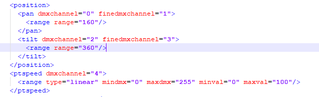

Was mache ich hier falsch? Ab dem Dimmer funktioniert es.
Grüße Jürgen ![]()

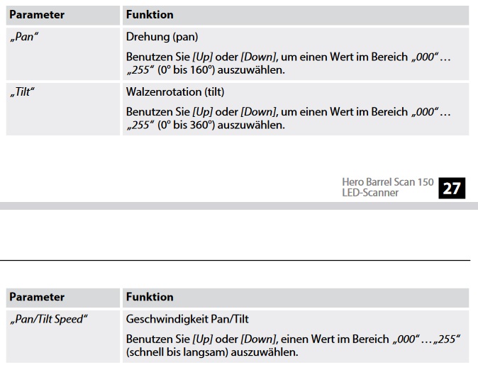

Du hast zwei Dinge noch nicht ganz richtig - wenn ich es mit der Bedienungsanleitung vergleiche:
Das richtige Ergebnis wäre das folgende. Für den Schwenkbereich auf der Pan-Achse habe ich nun mal exemplarisch 160° angenommen, für die Tiltachse 360°. Dies habe ich so nun erstmal den technischen Daten entnommen. Im letzteren Fall kann ich aber auch nach dem anschauen des Produktvideos nicht klar erkennen, ob du die Spiegelwalze auch in beide Richtungen endlos drehen lassen kannst. Für diesen Fall würde ich ggf. die Implementierung etwas anders gestalten - aber dafür benötige ich eine klare Aussage, wie sich das Gerät auf den beiden DMX-Kanälen für die Tilt-Achse verhält.

Abschließend solltest du den Dateinamen noch ändern, zum Beispiel in Varytec Hero Barrel Scan 150 (14 channel).xml. Bis jetzt weißt du noch, dass sich hinter der Datei Varytec Hero Scan 150 (14 channel) das DDF für den Varytec Hero Barrel Scan 150 versteckt - aber so etwas kann man auch wieder vergessen. ![]()
Nachdem ich aber nun nochmal mir das Produktvideo angesehen habe, habe ich meinen Beitrag von eben nochmals revidiert. Also ggf. nochmal neu lesen, was ich geschrieben habe... ![]()

Was hat der "ptspeed" für eine Funktion, der müsste doch eigendlich die Geschwindikeit der Walze regeln, oder?
nein der regelt bei "normalen" Movingheads und Scannern die Geschwindigkeit der X- und Y-Achse (PAN und TILT). Nachdem dein Scanner in dem Sinne keine Y-Achse (TILT) hat, sondern stattdessen die Walze, gilt der PT-Speed eben nur für den Neigungswinkel (X-Achse/PAN) der Walze
In diesem Sinne würde ich auch die Walze im DDF auch nicht mit TILT ansprechen sondern mit dem <rotation> tag
Hallo,
"ptspeed" ist die Geschwindigkeit für PAN und TILT der Walze.
Dies wird auch nicht im DMXC so angezeigt das ist eine Einstellung im Gerät.
Dies ist, wie soll man das erklären, wenn man auf den Kanälen PAN und TILT eine Änderung einstellt,
ist das die Geschwindigkeit wie diese Änderung im Gerät ausgeführt wird.
Grß Steff
