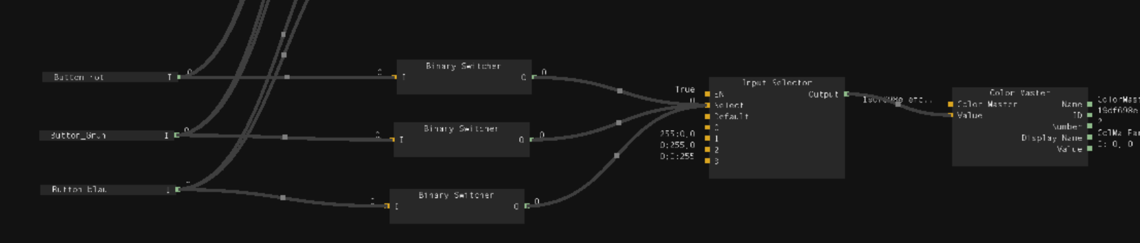

Fade zwischen dem Umschalten des Colormasters
  • Tendenziell müsste der Fade-Node auch direkt zwischen zwei "vollständigen" RGB-Werten faden können.
    Nö, kann er nicht ;) Deshalb ja, man muss das gerade so fies mit Auftrennen => Faden => Zusammenbauen der Farbe machen. Aber das wollte ich mir mal noch anschauen. Denn das ist tatsächlich etwas nervig. Bin nur noch nicht dazu gekommen.
  • Soll ich bezgl. des Fade Nodes nen Feature Request im Käfersammler erstellen?
    Ja, bitte. Dann vergesse ich es nicht.
    Vlt. kann man ja in Zukunft den Mastern nen Fade einbauen. Ist vlt. für parameter-, color- und posionmaster praktisch. Einfach über nen weiteren Fader ne Überblendzeit einstellbar machen.
    Nö. Das bringt nämlich an soooooooo vielen anderen Stellen Probleme. Wenn man das braucht, soll man das über das IA machen
