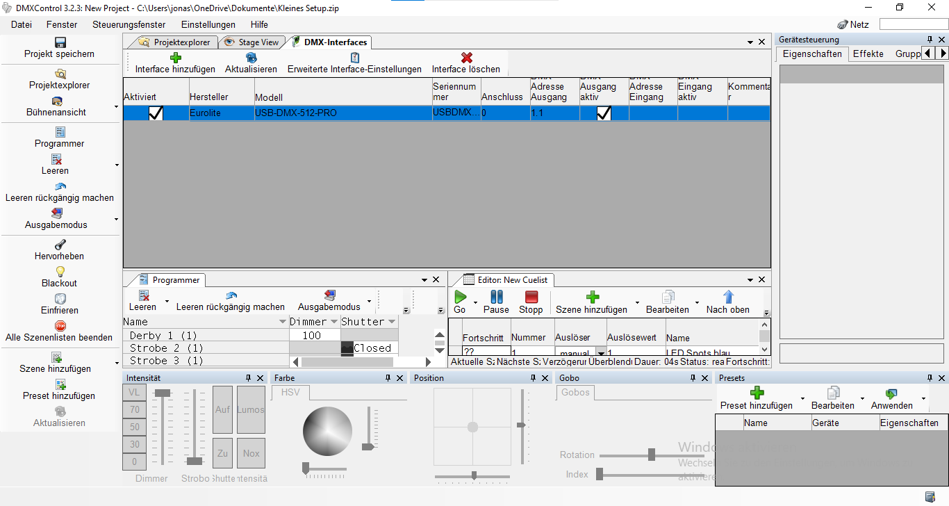

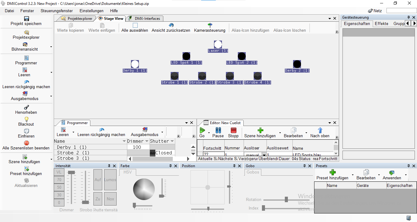

    ich habe mir DMXControl runtergeladen und nutze das Eurolite USB DMX512 Pro Interface. Daran angeschlossen habe ich das LED BossFX-1 Bundle von Stairville. In DMXC3 nutze ich das DDF der LED KLS Laser Bar FX. Das Gerät hat bis auf die Strobe-LEDs die gleiche Kanalbelegung wie meine Stairville-Anlage im 28 Kanalmodus.
    Soweit so gut. Jetzt habe ich das Interface in DMXC aktiviert und möchte die einzelnen Lichter über das Programm steuern. Leider reagieren die Scheinwerfer bisher nicht. Anbei zwei Screenshots, die meine Erläuterung vielleicht verständlicher machen...

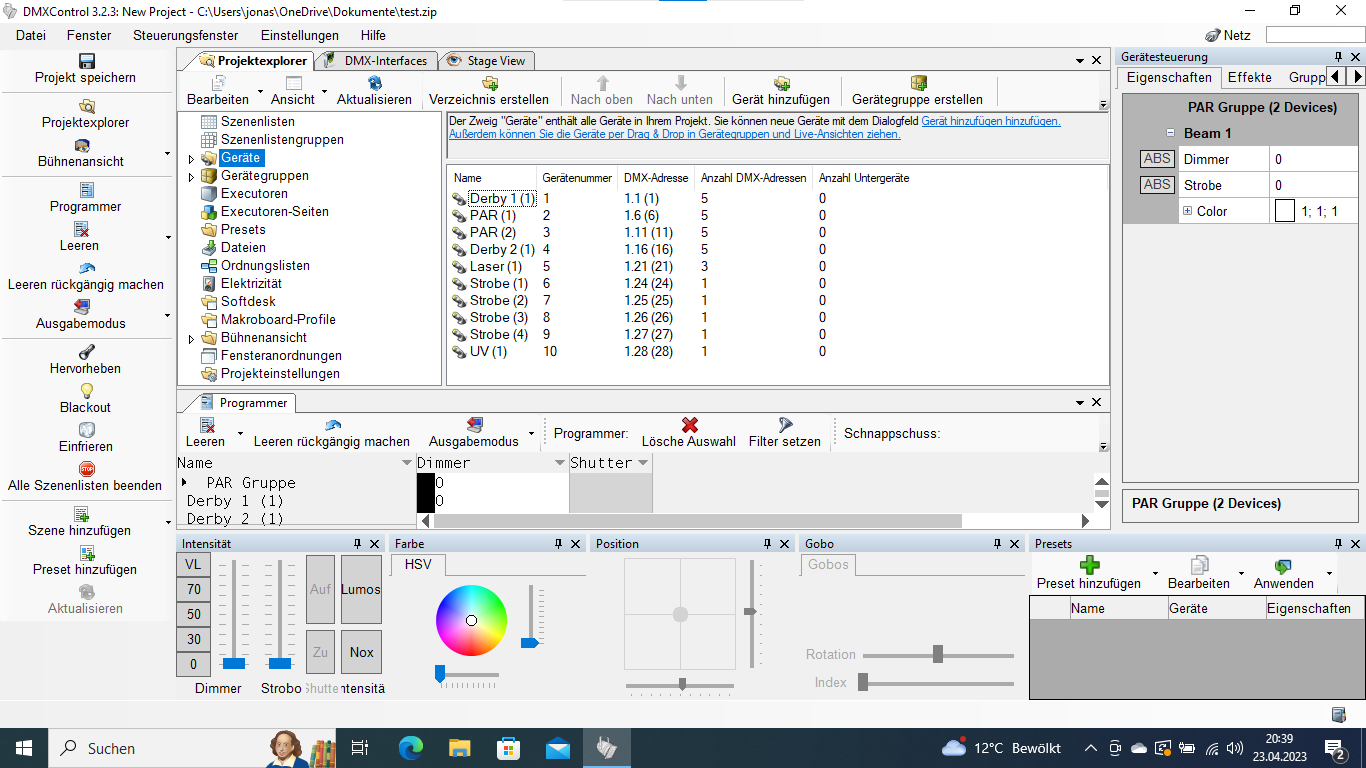

  • so hier mal die DDF für dein Gerät und auch ein kleines Projekt
    Zur Anleitung zum Einbinden der DDFs
    1 DDF (Gerät 1+4) 1 Gerät Einfügen und den Namen ändern auf Derby
    2 DDF (Gerät 2+3) 2 Geräte Einfügen und Namen auf Par ändern (mit Gerätegruppe)
    3 DDF (Gerät 1+4) 1 Gerät Einfügen und den Namen ändern auf Derby (eventuell gleich Gruppe erstellen lassen)
    4 DDF (Gerät 5) 1 Gerät einfügen und Namen auf Laser ändern
    5 DDF (Gerät 6) 4 Geräte einfügen und Namen auf Strobe ändern (Geräte Gruppe erstellen lassen)
    6 DDF (Gerät 6) 1 Gerät einfügen und Namen auf UV ändern.

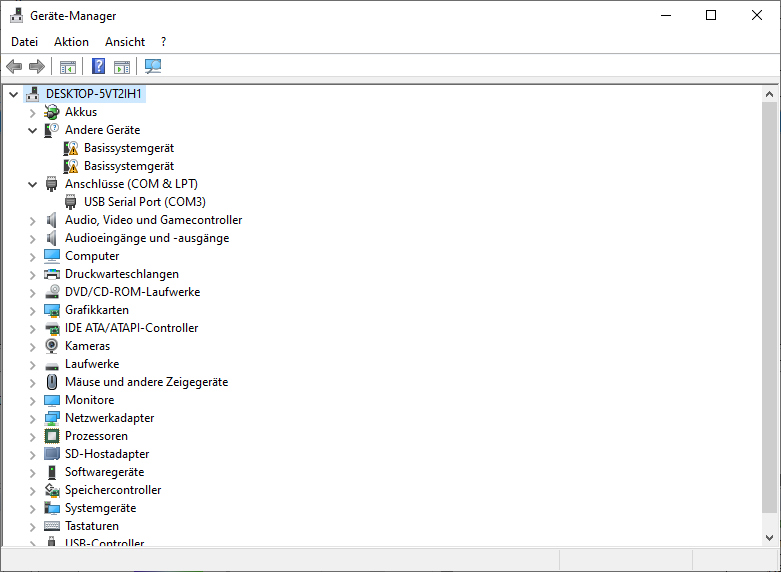

    Ich vermute, dass es ein Problem mit dem Interface ist. Ich bin mir momentan nicht ganz sicher, ob alle Treiber richtig laufen. In DMXC kann ich das Interface zwar aktivieren und den Ausgang (COM 3) anwählen, aber bei den Scheinwerfern kommt bisher leider noch nichts an. Die DMX-Kanalbelegung sollte soweit passen. Ich hab die Geräte in der oben aufgeführten Reihenfolge eingefügt, sodass sie die Kanäle 1-28 belegen.

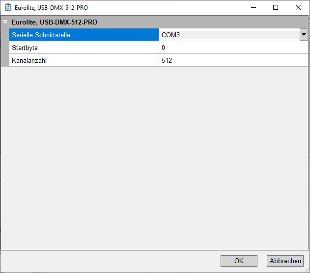

  • Ich hab leider nur die Kabelversion (https://www.thomann.de/de/eurolite_us…e_interface.htm). Da gibt es leider keine LED.
    Wenn ich das DMX-Kabel an der Bar rausziehe, fängt das Display an der Bar an zu blinken. Die Bar erkennt auf jeden Fall das Interface.
    Hier einmal ein Link von einer Bildschirmaufnahme. Ich bin mir nicht ganz sicher, ob ich nicht doch irgendwo noch einen Fehler mache. Das Projekt hab ich neu angelegt und nach der Installation von DMXC keine Einstellungen im Programm verändert.
  • Ich habe mal in die Bildschirmaufnahme hineingeschaut. Die Idee ist zwar gut, aber du hast die Aufnahme allerdings so generiert, dass die ganzen zusätzlichen Fenster wie der Geräte-Manager oder auch das Fenster mit der Auswahl des Ausgabeplugins nicht zu sehen sind - was gerade wie Stefan Krupop indirekt anmerkt, eben eine wichtige Info ist an dieser Stelle ist.
    Für das "cable" ist ein anderes Plugin zuständig.
    Hoffentlich ist dieser Tipp hilfreich...
    Ansonsten: statt diese Aufnahme jetzt nochmal neu zu generieren (hier müsstest du wenn deinen gesamten Bildschirm aufzeichnen und nicht nur das Hauptfenster von DMXC3) kannst du auch dein Projekt beifügen. Dann lässt sich zumindest alles direkt nachvollziehen, was in DMXC3 bis zur Interface-Ausgabe passiert.
  • ES FUNKTIONIERT!!!!
    Vielen Dank für euer eUnterstützung. Es war tatsächlich einfach der blöde Fehler, dass ich das falsche Plugin für das Interface ausgewählt habe.
    Tausend Dank für eure Ratschläge und Tips und die unfassbare Unterstützung.
