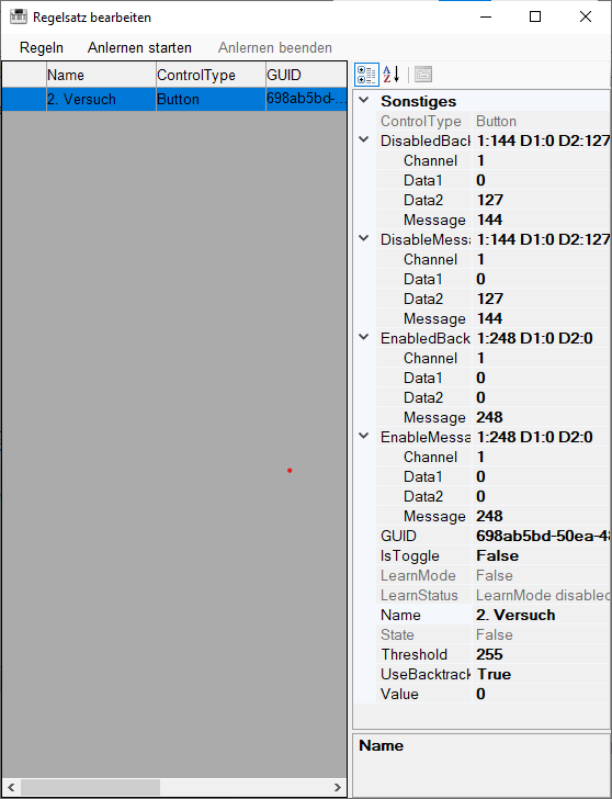

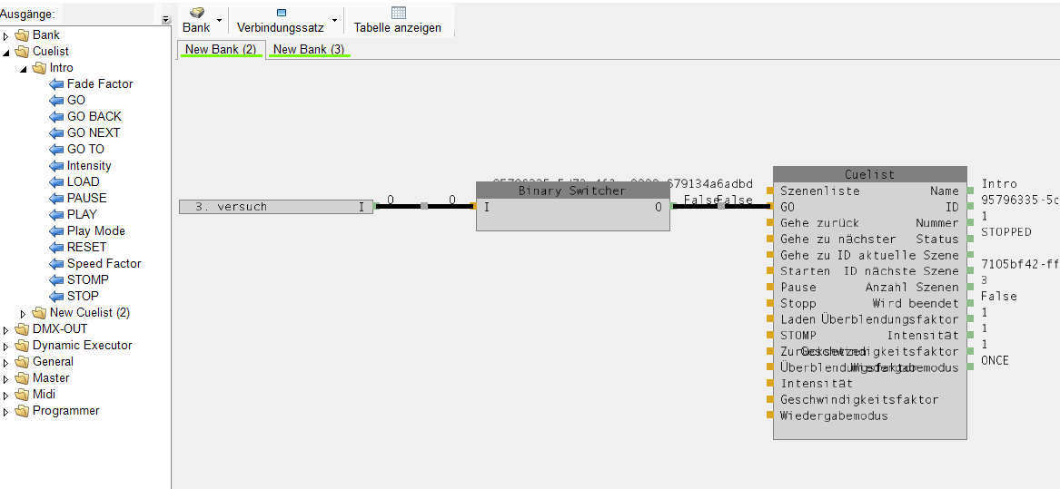

    Ich hab ein MacBook, auf dem Traktor Pro 3 läuft. Das MacBook ist über ein Netzwerkkabel mit meinem Windows-Laptop verbunden. Bei Apple gibt es das Audio-MIDI-Setup, auf dem Windowsrechner habe ich RTP Midi installiert. Beide Rechner scheinen mir auch in einem Netzwerk zu sein.
    Mein Ziel ist es, wenn ich in Traktor den "Play"-Button drücke, dass dieser gleichzeitig meine Cuelist in DMXC 3 triggert. Das Midisignal des DJ-Controllers, der Traktor bedient, sollte also gleichzeitig auch in DMXC 3 ankommen.
    Wie eine Cuelist über MIDI in DMXC gestartet wird, ist mir klar. Wenn ich den DJ-Controller direkt an den Windowsrechner anschließe, klappt auch das starten der Cuelist per MIDI wunderbar.
    Meine Frage:
    Wie kann ich das Midisignal des DJ-Controllers über RTPMIDI bzw. aus dem Audio-Midi-Setup in DMXC empfangen und verwenden?
