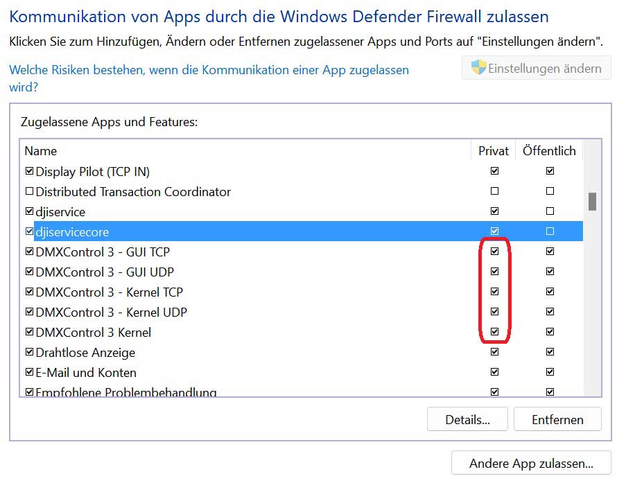

    Nach dem Studium u.a. dieses Threads (Keine Verbindung zum Remote Kernel) und Freischaltung der dort ganz unten genannten Dienste/Firewall-Einstellungen/Ports wurde von der GUI im Kabelnetzwerk (selbes Subnet & ein IP-Adressbereich) kein Kernel (PC) gefunden.
    Letztendlich lag es an dieser Einstellung. Die DMXC-Dienste waren für öffentliche Netze freigegeben, für private Netze nicht. Nach Aktivierung der rot umrandeten Checkboxen war alles OK:
