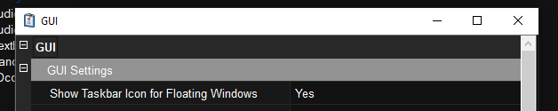

  • Ganz einfach :) Folgenden Punkt in den Einstellungen im GUI Bereich einfach auf "Yes" oder "Ja" stellen.
    Dann sollten die Steuerelemente da sein.
