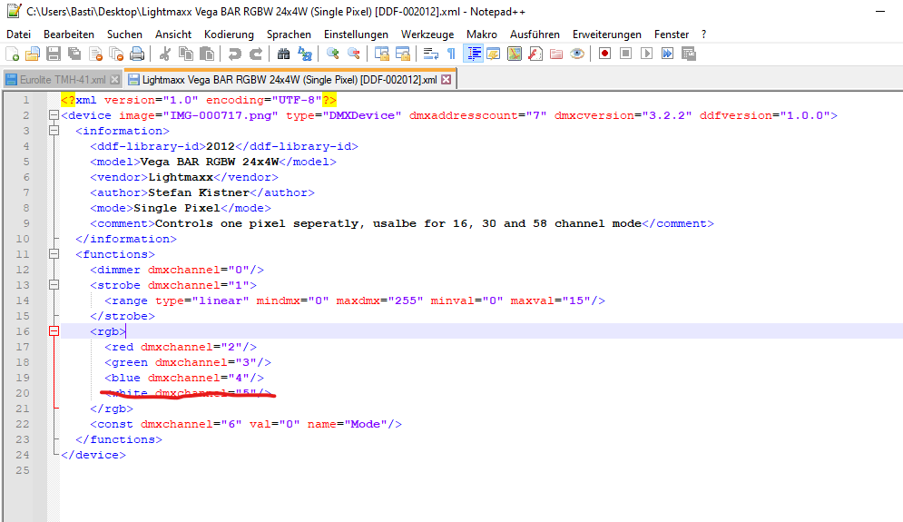

    Meine 3 Stück LED Bars 24x4 sind jetzt da. Es sind 24 Pixel die je in 3er Gruppen gesteuert werden. In meiner Stage View hatte bislang alles gut geklappt, doch jetzt wo die Hardware da ist sieht die Realität etwas anders aus.
    Ich habe alle 3 Bars in den 58 Kanal Modus geschalten. Meine Kanäle für die Bars beginnen bei 143. Jetzt habe ich im Geräte Manager aber das Problem das die nächste Bar bei 199 los geht. Stimmt hier im DDF was nicht? Es fehlen die letzten beiden Kanäle laut Tabelle. Da existiert ein Kanal 57 für die Farblauftabelle und ein Kanal 58 für die Einstellung der Geschwindigkeit.
    LightningBrothers : Stefan du hattest doch das DDf unter der ID 1244 hochgeladen?! Es exisitert in der Bibliothek irgendwie nicht mehr...
    Jedenfalls ist die Überlappung dieser 2 Kanäle wohl dafür zuständig dass sich eien Bar noch korrekt steuern lässt, aber sobald der erste Kanal der nächsten Bar dazukommt es nicht mehr stimmt.
    Schwierig in Worte zu fassen aber du weißt sicher was ich meine.
    Liebe Grüße Basti
    die ID 1244 ist "nur" das Gerät und nicht das DDF ;) Hintergrund ist, dass es ja DMXC2 und 3 DDFs gibt, die aber für das gleiche Gerät existieren können. Ergo gibt es eine Geräte-ID und eine DDF-ID. Das richtige DDF hat die ID 2012: https://ddf.dmxcontrol.de/ddfs/2012 ;)
    Wenn es da eine Überlappung gibt, dann kannst du auch einfach beim Hinzufügen der Geräte in DMXControl ein Offset von in deinem Fall 2 einstellen (geht im Geräte hinzufügen Dialog). Dann sollte das alles wieder passen.

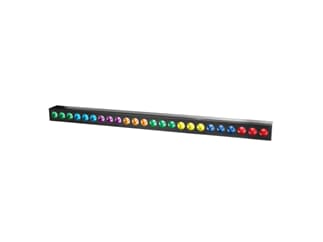

    FLASH LED WASH Bar, 24x3W RGB 3in1, 8 Sektionen
    24x3 Watt RGB<br /> 5/8/14/26/50 DMX Kan&auml;le<br /> 8 Pixel
    www.prolighting.de
