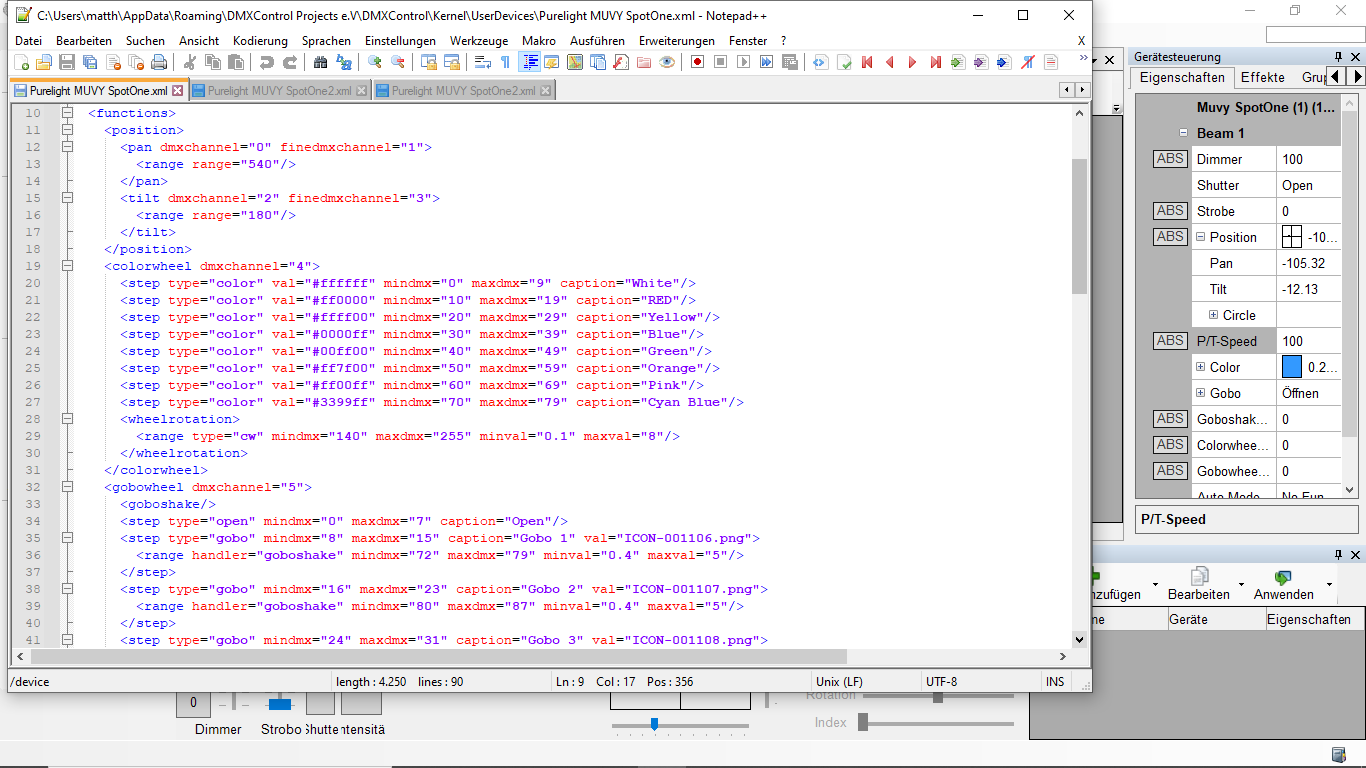

    habe nun mal wieder einige Stunden an meinem Projekt gebastelt, Wahnsinn wie einem dort die Zeit wegläuft.
    Den Link in der DDFLib konnte ich zu 90 Prozent übernehmen, habe dort nun die Farben usw. angepasst.
    Gibt es die Möglichkeit beim " colorwheel " auch 2 Farben ( z.B.Halbkreis green+ Halbkreis blue) anzugeben? Ich habe ab dem Wert 080-089 die Farben Cyan Blue + Pink, 090-099 Pink + Orange, 100-109 Orange+Green, 110-119 Green+Blue, 120-129 Blue+Yellow und ab 130-139 Yellow+Red.
    Im voraus schönen Dank.
    Gruß
    Matthias
  • könntest du mir das evtl. etwas genauer erklären wie ich die Halbfarben trotzdem aufrufen kann?
    Code
    <colorwheel dmxchannel="0">
      <step type="color" val="#c6c6c6" mindmx="90" maxdmx="99" caption="pink-orange" />
    </colorwheel>
    im Prinzip genauso wie für eine Vollfarbe nur das man hier einen Grauton oder einen andernen verwendet. Jeder Farb Hexcode darf nur einmal in der Liste verwendet werden. So wird zwar nich die richtige Farbe in Color angezeigt aber du kannst sie über den gegebenen Farcode aufrufen und am Head wird dann der Splitcolor ausgegeben.
    mit den Farben das hat nun soweit alles funktioniert.

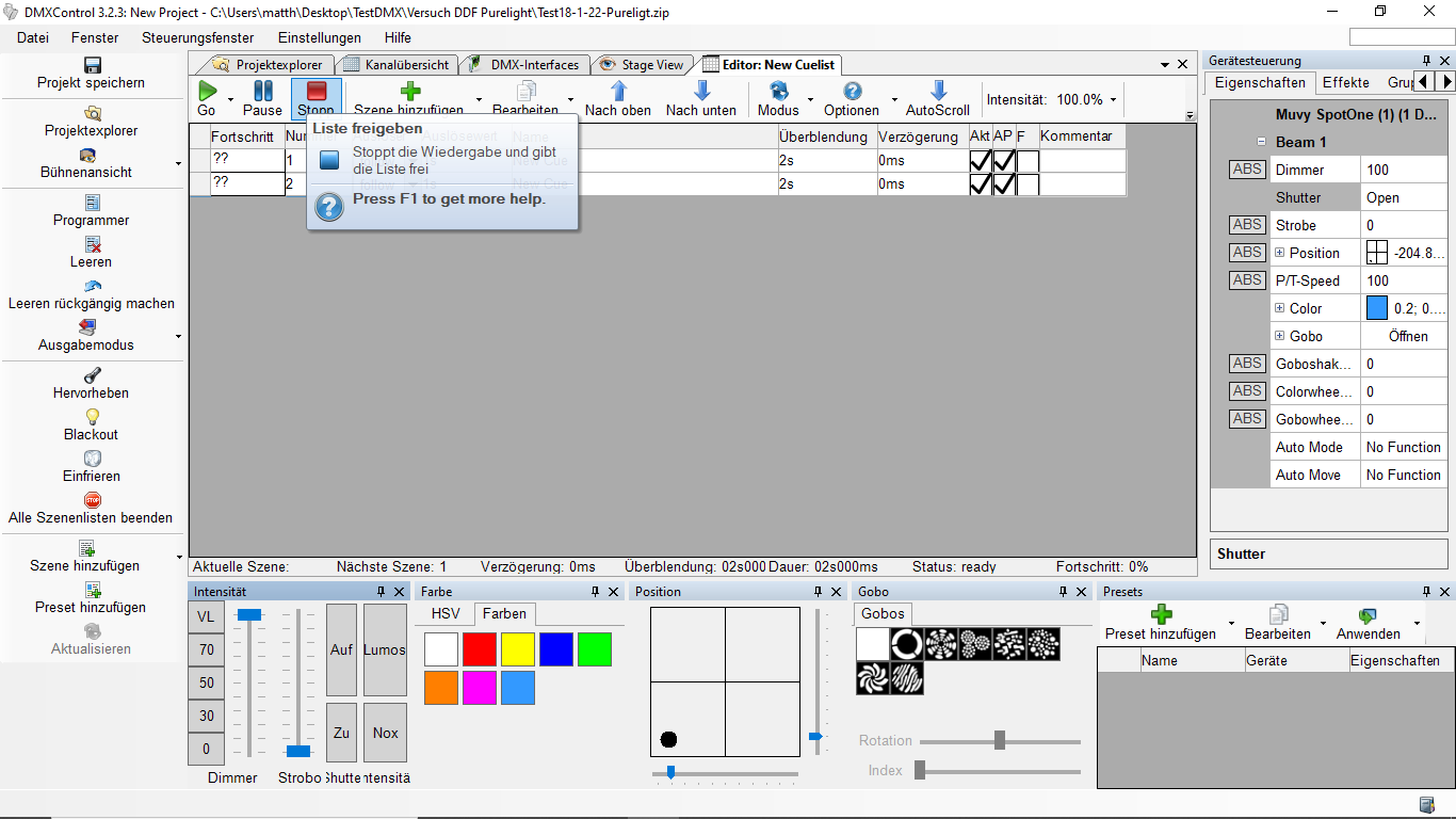

    Nun kommt wohl die größte Hürde, ein Projekt für meinen Moving Head zu programmieren.Habe hier bisher noch keinerlei Erfahrungen und es ist das erste mal das ich mit DMXControl3 etwas mache.
    Möchte einfach mal eine einfache Bewegung fahren und ein bisschen Licht leuchten lassen. Weiß aber überhaupt nicht wie ich am besten vorgehen soll.

    habe nun mal ein wenig mit meinem Moving Head experimentiert und es gibt nun natürlich jede Menge Fragen dazu.
    Wenn ich eine vorgefertigte Bewegungsszene fahren möchte, besteht die Möglichkeit einen vorher definierten Startpunkt zu wählen bzw. ein Zentrum um welches dann die Bewegungsszene gefahren wird? Bei mir wurde die Bewegungsszene zwar gefahren, jedoch nicht dort wo ich sie gerne haben möchte.
    Wie kann ich in meiner Szenenliste einzelne Szenenwerte ( z.B. die TILT/PAN Geschwindigkeit) nachträglich ändern?
    Besteht die Möglichkeit auf meinem Desktop für bestimmte Szenenlisten einen Start-Bottom anzulegen?
    MfG
    Matthias
  • Hallo!
    Im Endeffekt wird in der Videoreihe alles besprochen und erklärt, was du gefragt hast und patme bereits in den kurzen Stichpunkten genannt hat. Wenn dir die drei Stunden in Summe zu viel sind, schaue dir die anderen Tutorial-Videos auf unserem YouTube-Kanal an, hier insbesondere die der Blöcke 2 und 3.
    Ausführlicher kann ich auch nicht antworten, weil ich diese Antwort mit dem Handy verfasse.
    Viele Grüße, Stefan.
    das ist klar, wenn man ein neues Wissensfeld aufmacht :) Aber du musst dir ja auch nicht alle der Tutorial Videos anschauen. Ich denke aber du kannst mal mit deiner 2. Frage anfangen. Dazu gibt es von mir ein kurzes Video im 3. Block und damit solltest du das dann schon einmal hinbekommen. Die anderen beiden Dinge aus der Liste von patme sind dann etwas komplexer. Aber da gibt es dann entsprechende Wiki-Einträge :)
  • Hallo Helmut,
    daran liegt es leider nicht.
    Kann es sein das im DDF etwas nicht stimmt?Laut Anleitung ist Kanal 1 Pan, Kanal 2 Tilt, Kanal 3 Pan fine und Kanal 4 Tilt fine.
    Ich habe dies ja etwas anders belegt, da in DMXControl in der Kanalübersicht dies folgendermaßen angesprochen wird: Kanal 1 Pan, Kanal 2 Pan fine, Kanal 3 Tilt und Kanal 4 Tilt fine.
    Gruß
    Matthias
