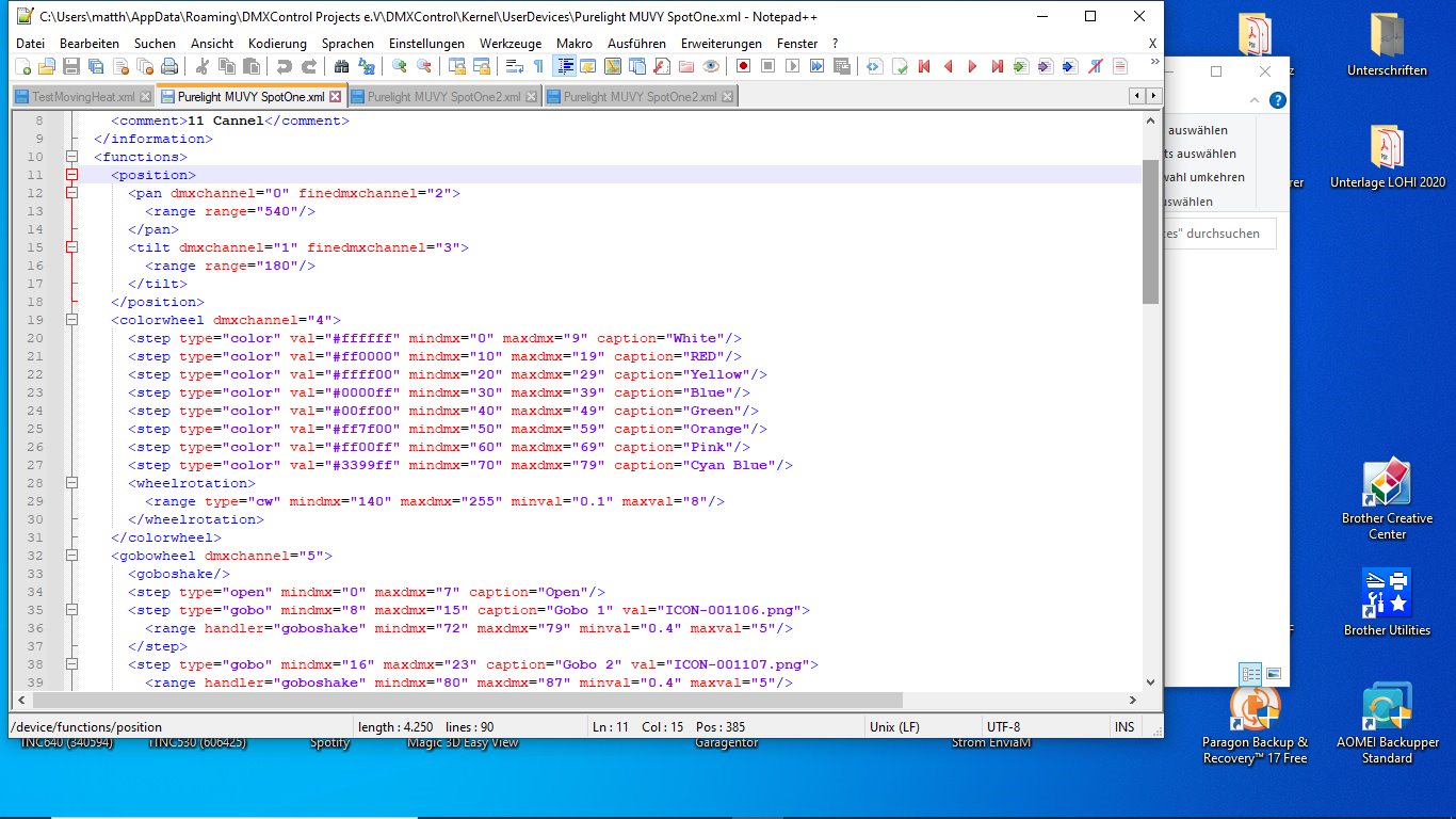

<position> <pan dmxchannel="0" finedmxchannel="1"> <range range="540"/> </pan> <tilt dmxchannel="2" finedmxchannel="3"> <range range="180"/> </tilt> </position>
habe das " circle " Projekt geladen. Tilt ist schnell aber Pan ist langsam. Was mir auch auffällt ist das beide sehr stark ruckeln.
Kann es daran liegen das doch die Kanäle in der DDF falsch belegt sind?
Könntest du mir evtl. das Projekt nochmals neu zusenden mit dem im Zitat verwendeten Werten?

Habe es nun geändert, aber wenn ich in der Kanalübersicht die Kanäle ansteuern will kann ich keine Änderung feststellen.
Habe DMXControl3 auch einmal neu gestartet und auch das Gerät neu hinzugefügt, jedoch keine Änderung.
Wenn ich Werte in der DDF ändere, muss dann DMXControl3 neu gestartet werden oder wird die Änderung automatisch erkannt?

Hallo JP,
das Handbuch im Internet sieht bei mir genauso aus, es liegt aber auch ein gedrucktes Handbuch bei.Dort ist Kanal 8 der Dimmer und Kanal 9 Horizontaler-Vertikaler Verlauf, über diesen Kanal 9 kann ich die Geschwindigkeit PAN/TILT regeln.
Pan und Tilt stimmt in meiner DDF aber nicht mit dem Handbuch überein.Laut Handbuch sollte Kanal 2 ja Tilt sein, jedoch wird in DMXControl3 in der Kanalübersicht bei Kanal 2 Pan fine angesteuert. Das gleiche mit Kanal 3 . Laut Handbuch wäre Kanal 3 Pan fine , In DMXConrol3 wird aber bei Kanal 3 Tilt angesteuert. Deswegen habe ich in der DDF dies auch so übernommen wie es in DMXControl3 angesprochen wird und nicht wie es im Handbuch steht.

Hallo Helmut,
daran liegt es leider nicht.
Kann es sein das im DDF etwas nicht stimmt?Laut Anleitung ist Kanal 1 Pan, Kanal 2 Tilt, Kanal 3 Pan fine und Kanal 4 Tilt fine.
Ich habe dies ja etwas anders belegt, da in DMXControl in der Kanalübersicht dies folgendermaßen angesprochen wird: Kanal 1 Pan, Kanal 2 Pan fine, Kanal 3 Tilt und Kanal 4 Tilt fine.
