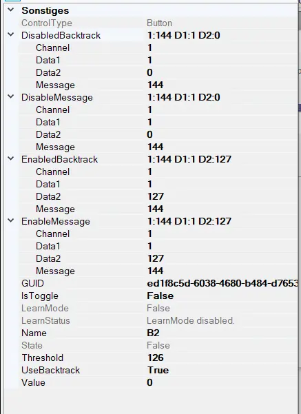

    Ok, hab mit dem oben genannten Tool, mal die Daten, die du auch bekommst, senden lassen.
    Bei mir sieht das nach dem Anlernen so aus:
    Mich hat verwirrt, dass bei dir zwei unterschiedliche Messages stehen.
    Daher versuch noch mal anzulernen, oder die Daten selber einzutragen.
    Beste Grüße, Ludwig
    Edited once, last by Scarffac3 (November 2, 2021 at 7:52 PM).
