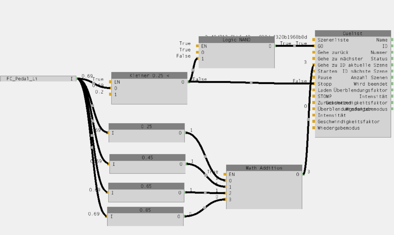

    nachdem meine MIDI Fußleiste mittlerweile in DMX Control Integriert ist und funktioniert nun die nächste Übung. Auf der Leiste sind 2 Schweller Pedale, damit möchte ich beim Bewegen direkt eine von 5 IDs innerhalb einer CUE anspringen und diese endlos wiedergeben.
    Meine Fußpedal Auswertelogik funktioniert, sobald der Wert über 0.25 geht aktiviert sich die Cue, darunter ist sie deaktiviert. Wenn ich weiter bewege je Schwellwert kommt der Wert 1 hinzu, addieren und ich hätte die ID in der CUE
    Aber so wie ich die Cues mittlerweile verstehe ist das nicht möglich da IDs nicht direkt anspringbar sind sondern es nur mit Triggern weitergehen kann
    Ist das Richtig oder habe ich was übersehen

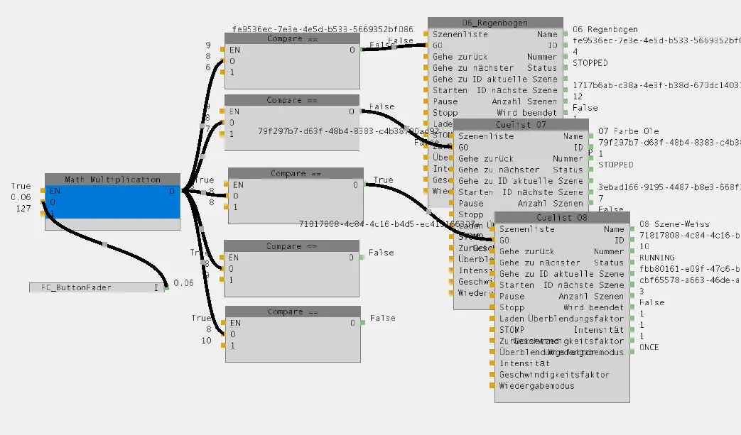

    Habe gerade was neues versucht. Die FCB 1010 Fußleiste kann auch CC Nachrichten senden, je Taste gleiche CC Message mit verschiedenen Werten - Taste 1 = 1, Taste 2 = 2 usw und dann mittels Fader abgegriffen. DMXC macht daraus dummerweise Werte von 0 - 1. Also Multiplikation mit 127, Vergleich Abfrage und hinter Jeden Vergleich einen Szenenliste starten.
    Total bescheuertes Vorgehen, aber das einzige was bisher funktioniert

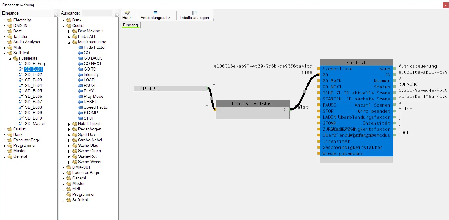

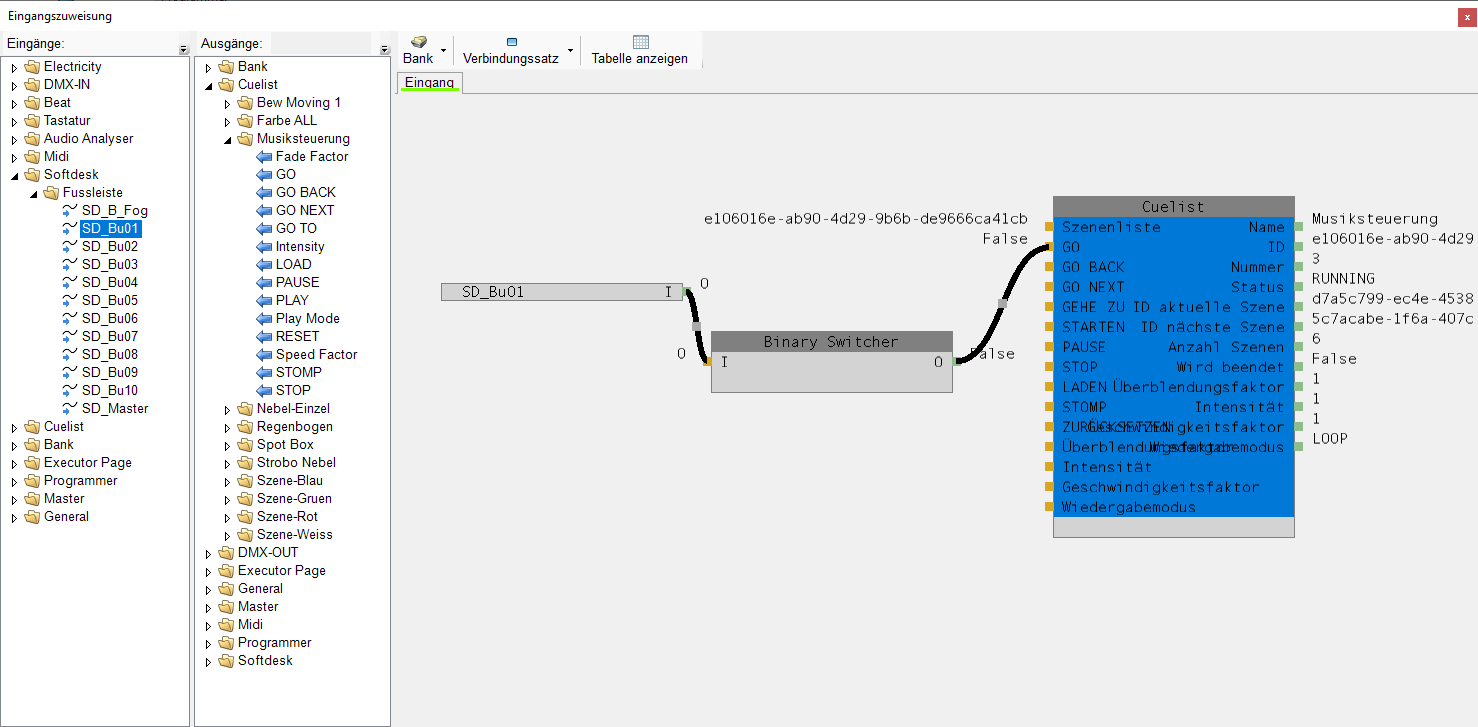

    Hallo zusammen,
    nach 2 Shows mit Mensch am FOH und Licht lief DMX Control, nächster Gig aber wieder kleiner und dann nächster Versuch selbst mit einer MIDI Fußleiste
    Ich habe jetzt auf der Leiste PC und Note On/Off Befehle programmiert, mit PC bekomme ich nicht hin - also nur das erste setzen - den Wert auf NULL zurück - keine Ahnung
    Mit Note On / Off und händischem Eintragen funktioniert es grundsätzlich schon mal und ich sehe im Input auf den Buttons 0 oder 1 - verhalten ja nach Toggle Einstellung
    Ich habe 10 Cues für die 10 Buttons und diese alle in eine Szenlistengruppe - das gegenseitige ausschalten auch problemlos
    Bei Toggle Schaltern kann ich eine szene starten oder bei One Time mit einem FlipFlop - auch alles OK
    aber jetzt ist ja der Plan mit dem 2. Button die nächste Szene zu starten - funktioniert auch aber der Eingang für Cue 1 ist immer noch auf High, also erst Button 1 ausschalten und beim nächsten Druck startet die Cue
    Wie habt ihr das gelöst dass einfach der Button die jeweilige Cue startet
    Danke Euch
    Ingo

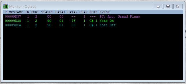

    Hallo zusammen,

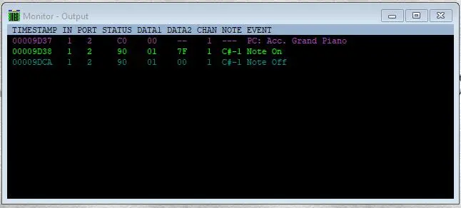

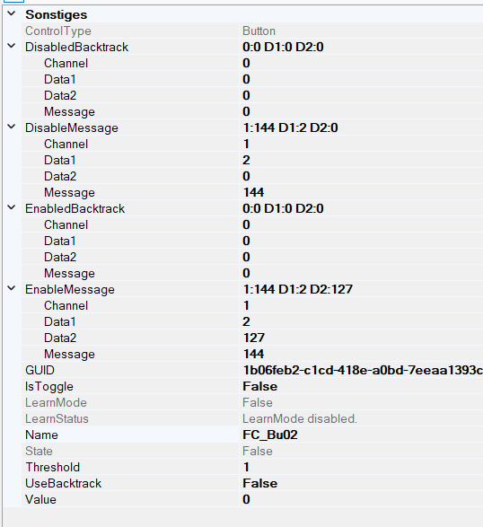

    danke für die Rückmeldung. Bin leider jetzt erst wieder zum Testen gekommen. Die FCB1010 Fußleiste habe ich jetzt mal umgestellt, dass sie neben PC auch NoteOn sendet.
    Im guten alten MIDI OX ist das auch direkt sichtbar
    In der MIDI Verwaltung kann ich die Taste anlernen, funktioniert auch. Ich hätte allerdings erwartet dass ich irgendwie den NoteOn Befehl für das C#-1 erkenne - in dem Fall 01 mit den Werten Off=0 und On=127. Das ist dann offensichtlich Data1. Was bedeutet dann aber Message - irgendwie verstehe ich das nicht so recht. Gibt es hier eine Beschreibung
    Im IA habe ich die Taste Verknüpft aber es passiert nichts - beim Öffenn DMXC3 ist der Wert auch noch nicht vorhanden. Beim ersten Button tritt wird 0 angezeigt
    Irgendwie hänge ich hier fest

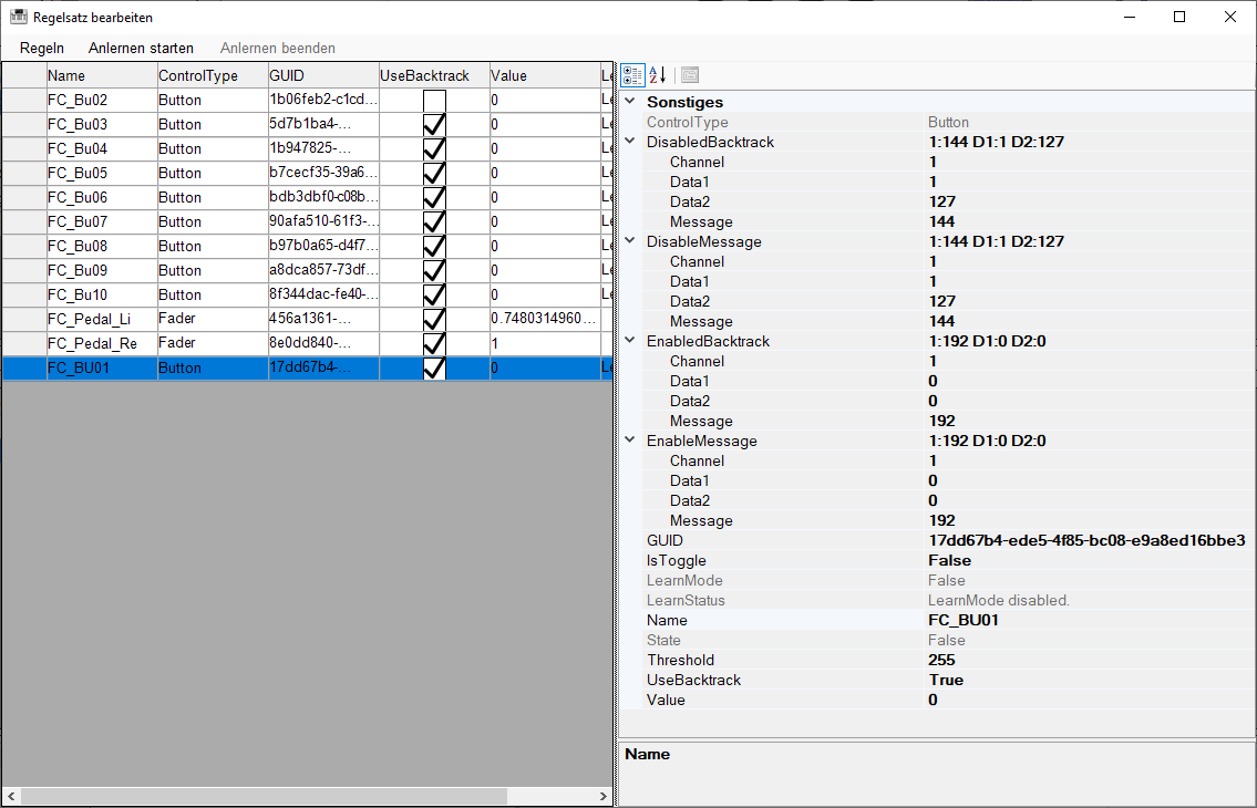

    Hi Steff,
    danke für deine Hilfe. No, im IA sehe ich nichts, es kommt ja leider nur der eine ProgChange Befehl, habe mittlerweile auch noch CC Messages auf die Buttons gelegt aber auch da das gleiche Spiel. Bei dem Schwellerpedal sehe ich was.
    Grüße Ingo
    Hallo Steff,
    Danke dir, cues, cuelists, softdesk, usw passt alles soweit. Cues mit dem Keyboard ansteuern auch ok. Was ich ums verrecken nicht hinbekomme ist meine FCB1010 Fußleiste zu nutzen um die Cues zu starten. Die Buttons kann ich anlernen und zuordnen aber da startet nichts. Mit dem schwellerpedal des Master ändern oder sonst etwas funktioniert auch. Nur die Buttons kosten mir den Nerv. Die senden Programm change Befehle, aber steuern kann ich (noch) nichts
    Grüße Ingo
    Hallo Helmut,
    Habe meine Fussleiste angeschlossen und mal 4 Tasten und zwei Schweller Pedale angelernt.
    Die taster senden Prog Change Befehle, keine Ahnung wie ich diese nutzen kann um eine die Liste zu starten.
    Mit den Pedalen und einen Schmidt Trigger kein problem, ich will ja aber die Cue list mir en Buttons starten.
    Wie schaffe ich es dann mit der nächsten taste alle anderen cues zu stoppen und eine neue zu starten
    Habe fast alle Videos durchgeschaut, habe aber da keine Tips gesehen
    Danke und grüße Ingo
