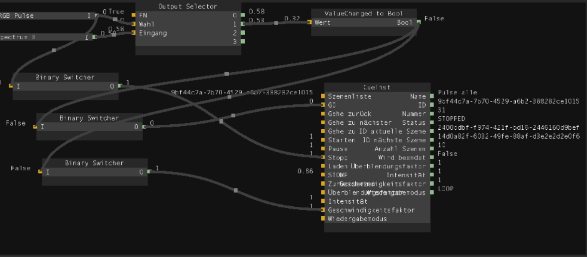

  • Nun möchte ich es aber ausschalten können.
    das ist Eigendlich ganz einfach. Für das braucht man einfach noch einen Schalter zwischen dem Verbindungssatz. Und zwar zwischen den Spectrum und dem ValueChanged to Bool. Du fügst einfach noch ein Output Selecter ein. Verbindest das Spectrum.. mit dem Eingang. Am Output 1 kommt dann der ValueChanged To Bool.
    So jetzt brauchst du noch einen Ein/Aus schalter z.B auf dem Softdesk. Diesen verbindest du mit dem Output Selector und sobald der an ist gibt er den Wert vom Eingang weiter.
    Als bild sieht das dann So aus

    Hallo Hellmut,
    super, vielen Dank das hat geklappt. Jetzt stoppt die Cue aber das Licht bleibt an. Gibt da auch noch einen Kniff das beim Ausschalten auch das Licht ausgeht.

  • Hallo Hellmut,
    leider war es nicht der Programmer. Habe die das IA mal angefügt. Die Cuelist steuert LED Leisten die mit jedem Beat pulsieren. Also heller und dunkler werden und zwischendrin nicht ausgehen. So läuft das gut ab. Drücke ich den Button stoppt alles, aber geht nicht aus ,weil die Cue nicht beendet wird. Ziehe ich auf Stopp läuft die Cue nicht ,sondern es blitzen nur einigen Lampen auf.

    so habe ich das jetzt hinbekommen, aber ob das so sauber ist.... :)
