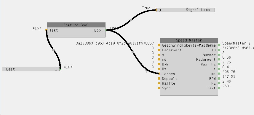

    Helmut vielen herzlichen Dank! Hatte das mit den Nodes noch gar nicht richtig am Schirm wo und wie man das macht, aber es wieder ein Lichtlein aufgegangen wenngleich es noch sehr dunkel glimmt. :D Ich habe das jetzt grob kapiert mit der Beat-Steuerung über die Cue List. Den Stomp brauche ich zum stoppen richtig? Was ich noch etwas unglücklich finde, ist das mit den Frequenzen, da ja je nach da kaum was läuft und sie recht weit gefächert ist. Ich hab aber schon gesehen, dass ich die Anzahl auf 8 reduzieren kann und vermutlich kann man mit mathematischen Funktionen diese auch noch weiter zusammenfassen und dann wieder Schwellenwerte für Auslöser einbauen. Was ich jetzt nicht verstehe ist, dass ich den BPM Wert aus dem Audio Analyzer offensichtlich nicht direkt in die Eingangszuweisung bekomme oder? Ich kann ja hier nur den Beat und die Spektren auswählen. Gibt es ne Möglichkeit, dass der Speedmaster die BPM nicht über Beat to Bool und learn, selber lernt sondern den BPM aus dem Audio Analyzer direkt an den Speedmaster weitergibt? Aktuell hab ich das ja so gelöst, der BPM über learn ist ja nicht so stabil wie der den der Audioanalyzer ermittelt, außerdem stimmt der Wert oft einfach nicht... letzteres scheint dann ganz gut über den Sync bzw. Learn Button kompensierbar zu sein.
    Das zweite ist ich wollte ja eigentlich nicht den Weg über die Cuelist gehen sondern direkt den Effekt über den Beat steuern. Rectangle auf den Dimmer gelegt und dort {SpeedMaster 2} bei Frequenz eingeben. Hab das jetzt über den beschriebenen Weg auf dem Bild einigermaßen hinbekommen. Allerdings wenn der Song aufhört, fällt der Speedmaster nicht auf 0, sondern bleibt beim letzten BPM Wert stehen damit läuft der Effekt weiter, das ist natürlich etwas doof.

    Ich habe ein Problem mit dem Speedmaster auf Effekten.
    Also vorweg: trotz Realtek Soundkarte kann ich mittels Stereomix erfolgreich die Beat Detection ausführen. Das klappt soweit, auch wenn ich hier im Forum gelesen habe, dass einige hier Probleme haben, scheint wohl nicht alle Realtek-Karten zu betreffen.
    Ich habe bspw. einen Rectangle auf den Dimmer gelegt und dort {SpeedMaster 1} eingegeben.
    In der Eingangszuweisung hab ich nen neuen Verbindungssatz aufgemacht. Den Speedmaster 1 zieh ich als Ausgang rein.
    So jetzt fängt mein Problem an. Beim Audio Analyser kann ich ja nur Beat auswählen oder Spektrum. Der Beat zählt ja stur aufwärts mit jedem detektierten Schlag damit kann ich an den Beat Master ja nur auf learn ran und das macht ja wenig Sinn, vor allem wenn die BPM auf 0 droppt läuft der Speedmaster einfach weiter. Mit den Spektrumwerten kann ich auch nur wenig anfangen.
    Wo ist denn da mein Fehler wenn ich a) einfach einen BPM gesteuerten Effekt haben will (Also direkt vom Speedmaster auf den Effekt und nicht über die Cue) und den BPM-Wert möglichst aus dem Audio Analyser direkt haben will? b) ich ggf. unterschiedliche Effekte für unterschiedliche Tonfrequenzen haben will (Lichtorgel)?
