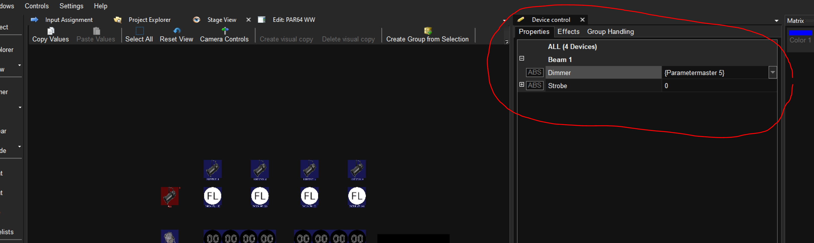

  • Okay. Es ist in der Tat aktuell noch so, dass du neue Parametermaster nur mit Hilfe des Device Controls anlegen kannst, indem du so tust, als ob du diesen zum Beispiel für einen Dimmer nutzt möchtest. Hast du im Device Control einmal die Entertaste gedrückt, taucht er im Masterfenster auf und du kannst ihn dauerhaft verwenden.
    Aber aufgepasst: einmal angelegte Master (egal ob Parametermaster oder auch die Speedmaster) lassen sich nicht so ohne weiteres wieder aus dem Projekt entfernen. Es ist nicht gänzlich unmöglich, aber schön ist was anderes. Daher wird diese gesamte Verwaltung der Master in der Oberfläche in DMXControl 3.3 Einzug erhalten.
    OK Vielen Dank.
    Das hat funktioniert.

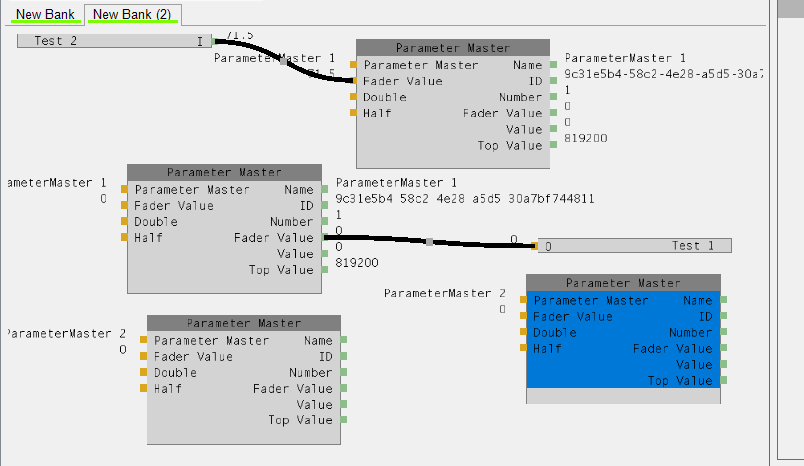

    ich hab da noch mal ein biscvhen rumprobiert und bin nun aber etwas verwirrt.
    Zum Aufbau:
    Ich habe im Softdesk einen Slider mit den Werten 0 - 1, diesen dann auf den Fader Valve Eingang vom ParameterMaster Node gelegt.
    Am Ausgang vom Node werden am Fader Valve 0 - 1 und am Valve 0 - 819200 angezeigt.
    Verwende ich einen Parameter im Device Control zb. zum verändern des Fanning oder zum Dimmen im Device Control wird zum Berechnen der Wert 819200 Verwendet.
    ist das so gewollt oder mache ich da noch was falsch.

    Ich hab da wohl mal mit den Eingängen: Doubel und Half herumgespielt. Da hat sich dieser Komische Faktor eingeschlichen.
    Aber den Original Faktor kann ich aber nicht mehr einstellen. Gibt es da die Möglichkeit den Faktor zu reseten ?

    OK das habe ich hinbekommen,
    Damit kann man auch rechnen.
    Man muss nuir dran Denken welche Werte gehen rein
    und welcher Ausgang wird Verwendet.
    Ich glaube nun habe ich verstanden wie der Node funktioniert.
    Schade das man in dem Node den Top Valve nicht im Node einstellen kann.
    Gruss und Danke Steff
