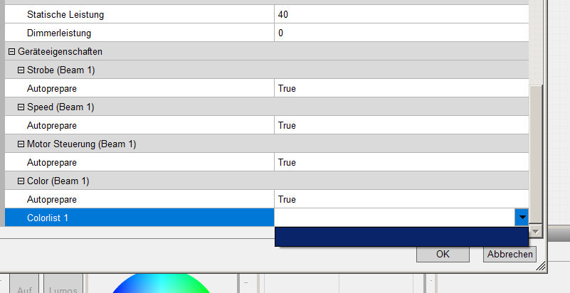

    Gibt es eine Möglichkeit das Projekt zu laden und das der Kanal 1 auf 0 Steht und trotzdem das Farbrad weiter funktioniert

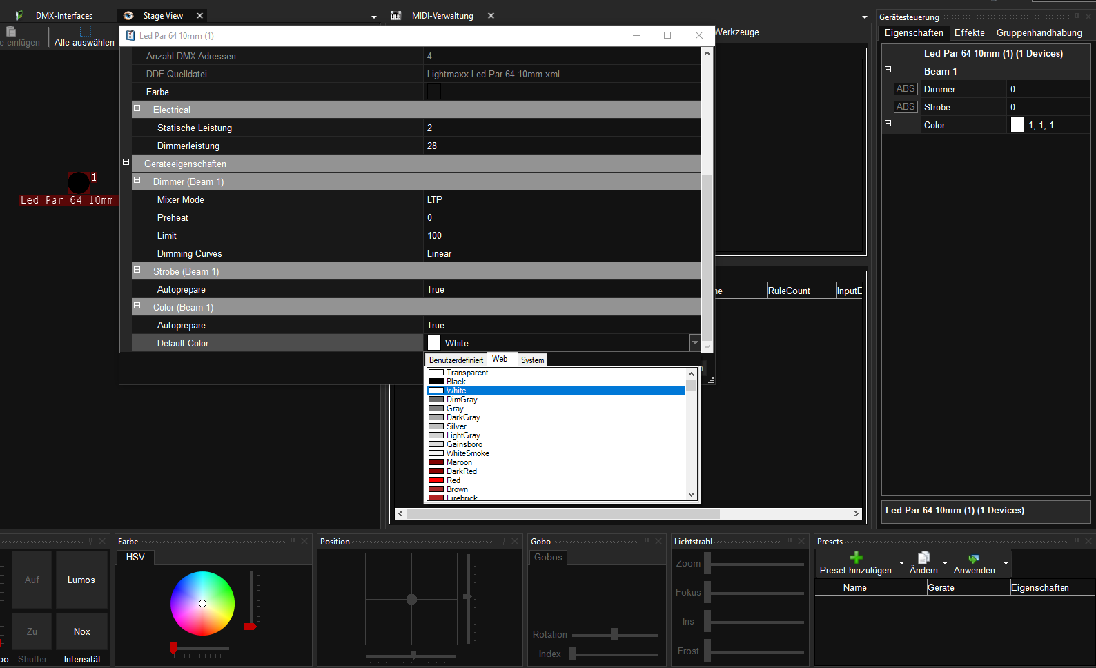

  • versuch mal in den Einstellungen des Gerätes die Default Color auf Schwarz zu setzen, sollte dein Problem lösen
    da hatte ich auch schon geschaut, nur beim Farbrad sieht das leider anders aus. Da gibt es nur eine "Colorlist 1" und da sind keine Farben hinterlegt bzw ist nichts auswählbar
    bei Farb LEDs kann man es dort ändern.
