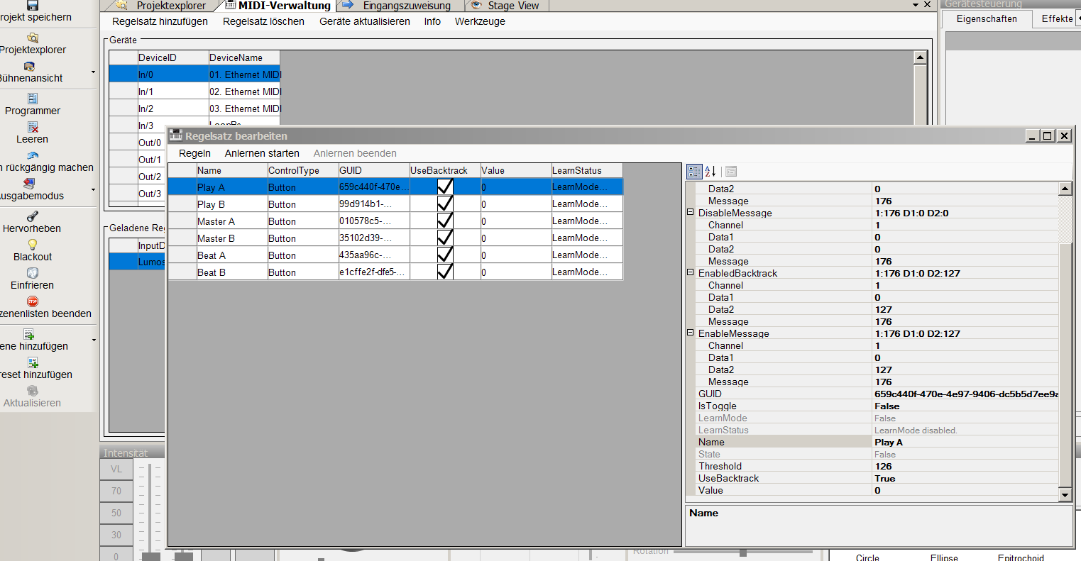

  • da müsste mir doch das Mischpult angezeigt werden unter MIDI oder so zum verdrahten,
    im IA wird Midi erst angezeigt wenn du ein Rule Set angelegt hast. Dieses kannst du unter der MIDI Vrewaltung erledigen.
    Im IA sieht es dann bei mir so aus
    ich habe mir 6 Regeln erstellt. Play A und Play B wären nicht nötig gewesen. Da der Beat von Deck A und Deck B auch gleichzeitig kommen könnten, habe ich mir die Master A und Master B mit dazu genommen. So ist es möglich nur das aktuelle Master Deck den Beat auszugeben. Hier noch ein Bild von der MIDI Verwaltung.

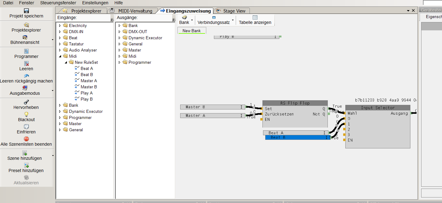

  • Muss es Master A und B geben? habe jetzt erstmal nur ein Master A erstellt.
    und wo geht es von deinem Input Selector weiter? Cuelist oder Speedmaster
    Dein Fall unterscheidet sich ja von meinem da ich ja aus der Software selber raus gehe und dort getrennte Decks habe.
    Deswegen gehe ich durch den Input Selektor der mir dann den Beat von Deck A oder B auf den Ausgang legt. Der geht dann weiter in meinem Fall auf dem Speed Master.
    In deinem Fall brauchst du ja nur den Beat vom Master.
    den kannst du direkt auf den Speedmaster legen oder direkt auf eine Cue die dann über den Beat getriggert ist.

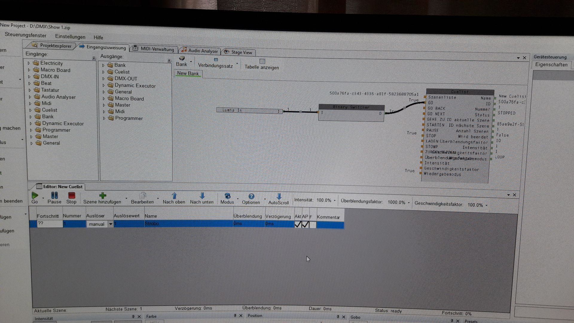

    So nach längerem Probieren und suchen einer weiteren Software Scheint mein vorhaben zu klappen. Jetzt stehe ich beim IA auf dem schlauch.
    Wenn ich im Chat den Strobo Befehl gebe startet die Cuelist aber stoppt nicht in der anderen Software ist eingestellt das er 2 Sec läuft. Läuft aber durchgehend bis ich Manuell Stoppe,dann kann ich aber nicht wieder Starten erst wenn ich DMXC neu starte geht es wieder einmal.
    Habe mal ein Bild angehängt wie es jetzt gerade aufgebaut ist.
    Kann mir da jemand helfen?
    MFG Marc
    das ist so klar, denn du musst auch noch eine weitere Verbindung zum Stop der Cuelist ziehen. Dann wird diese auch wieder beendet. Damit dürftest du dann über das andere Programm die Dauer des Strobes einstellen können. Wenn du das lieber in DMXControl 3 selbst einstellen möchtest, dann kannst du einfach eine zweite Cue einfügen, in der keine Werte gespeichert sind. Hier stellst du den Auslöser auf Follow und den Auslösewert auf die Zeit, wie lange dein Strobo reichen soll. Außerdem stellst du in den Optionen der Cuelist "Am Ende freigeben" auf "wenn letzte Szene endet" ein. Dann stoppt DMXControl 3 die Cuelist nach der Zeit, wie lange die zweite Cue dauert.

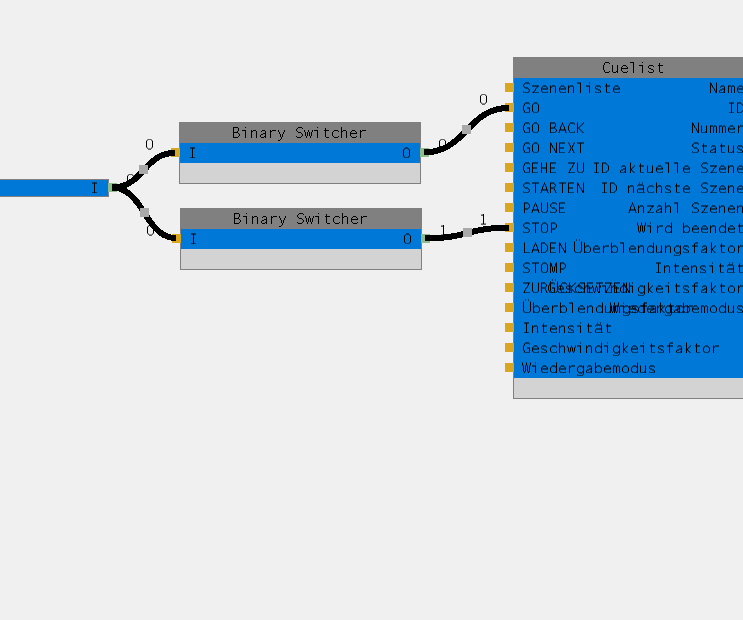

  • Das klappt leider nicht weder die variante von Helmut noch die von Maxiking1994.
    Helmut habe ein zweiten Binary Switcher hinzugefügt On Value auf 0 und Off auf 1 vertauscht und dann an den Stopp der Cuelist.
    Maxiking1994 ich habe den T-Flip-Flop eingebaut, ich weis leider nicht was du meinst mit Cuelist-Node?
    kann ich nicht in der Cuelist eine Dauer einstellen und dann frag ich mich warum ich immer nur einmal Starten kann?
    MFG Marc
  • Die Cuelists kannst du selbstverständlich nur für 2 Sekunden laufen lassen. Hier hat JPK eigentlich bereits zu in seinem Beitrag verfasst - oder sind doch noch Fragen offen geblieben?
    Wenn du die Cuelist immer nur starten, 2 Sekunden laufen lassen willst und diese sich dann selbst beendet, dann ist dein Graph so schon richtig. Wichtig ist aber, dass deine Software nach dem Reagieren auf das Schlüsselwort ihren Wert auch wieder auf 0 setzt. Die Cuelist startet nämlich immer nur, wenn der Wert am Eingang (also aus deiner Software) von 0 auf 1 springt. Bleibt dieser dauerhaft bei 1, wird die Cuelist nur einmal ausgeführt.
