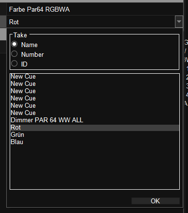

  • Ich glaube du hast mich nicht ganz verstanden was ich meinte.
    Wenn ich in Cue-Node die Cueliste auswähle, soll unter den Auswahlmöglichkeiten nur die Cues erscheinen die in dieser Cuelist drinnen sind. Hier werden normal alle vorhandenen Cues angezeigt.
    Auswahl der Cuelist
    Auswahl der Cue
    hier könnte man zur übersicht nur die drei Cues aus der Cuelist von Farbe PAR64 RGBWA gelistet werden. In diesem falle Rot, Grün und Blau.
    Bei einem Großen Projekt kommen ja bereits 100 Cuelists zu stande, dann wäre die Angezeigte liste an Cues dementsprechend umfangreicher.

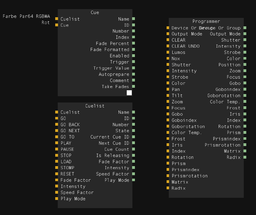

    Die Nodes Cue und Cuelist haben leider keinen ausgang für die Farbeigenschaften wie der Programmer

  • Die Nodes Cue und Cuelist haben leider keinen ausgang für die Farbeigenschaften wie der Programmer
    Die wird es auch nie geben ;) Das liegt einfach daran, dass beides für ganz andere Dinge gedacht ist. Der DMXC-Mixer ist da schon der richtige Weg.

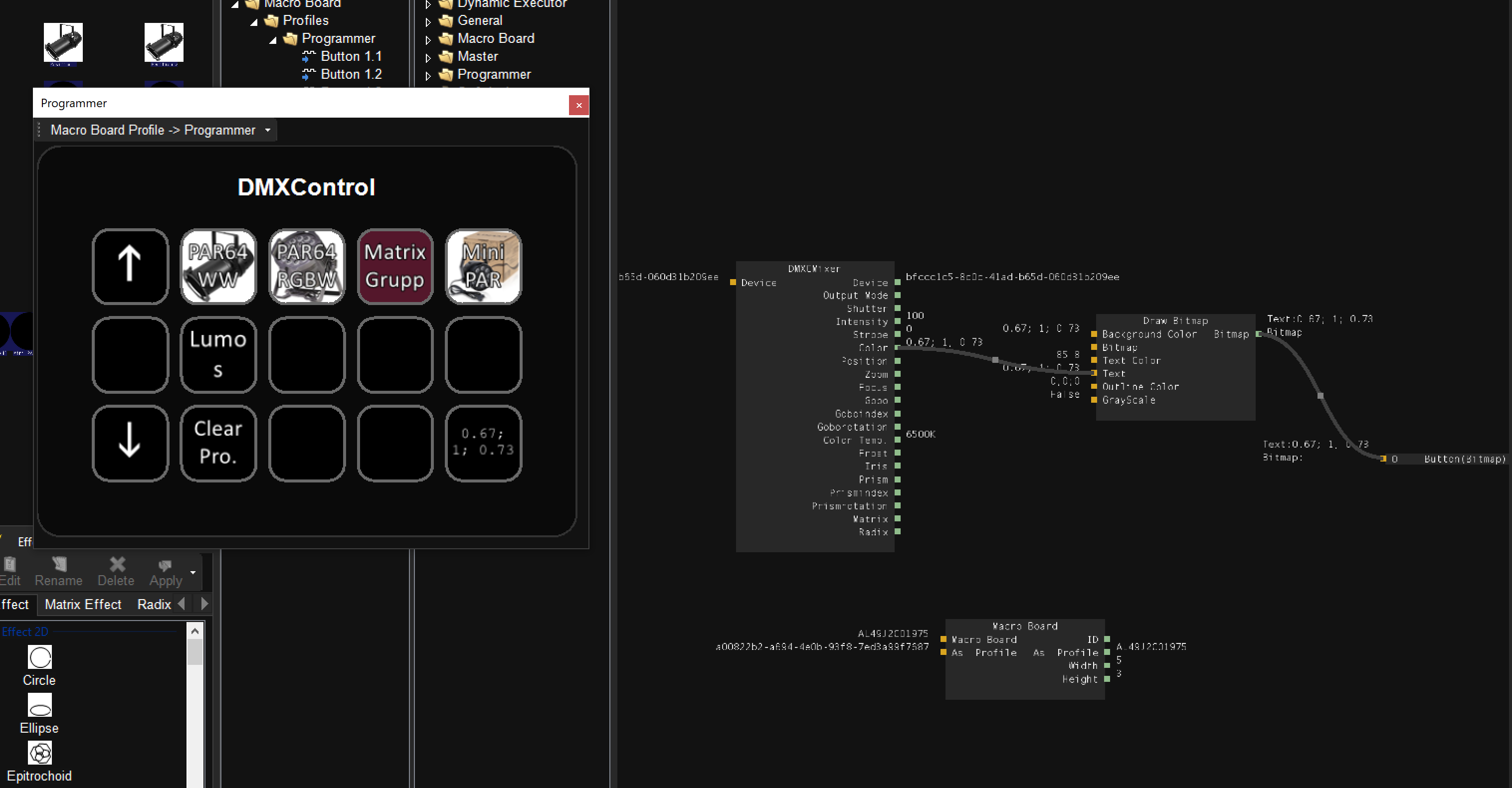

    Der Farbausgang vom DMXCMixer funktioniert nicht am Farbeingang vom Draw Bitmap Node, als text können die Werte Ausgegeben werden. Ich hab mal ein Bild meines Input Assignment Angehangen.

  • So. Nachdem ich nun mal vor DMXControl 3 sitze, wollte ich mal testen, ob meine theoretische Überlegung funktioniert, über den Namen (respektive den Kommentar zu) einer Cue die Hintergrundfarbe des Buttons auf dem Streamdeck live zu ändern. Und ich muss sagen: es klappt.
    Da ich jetzt nicht zwei Projekte bauen wollte, habe ich dieses Beispiel mit in das Projekt gepackt, welches meinen Vorschlag zum Thema "relative Anpassung des Frontslichts" im Thread Planung und Aufbau vom Softdesk, Input Assignment, Cues und Cuelist enthält. Dabei habe ich festgestellt, dass du die gewünschte Farbe erst mit dem Bitmap from Color-Node konvertieren muss und dieses Ergebnis dann in das Draw Bitmap Node schiebst. Das Delay-Node habe ich hier übrigens als Platzhalter eingefügt, damit der Graph übersichtlich bleibt. Technisch erforderlich ist es nicht.
    Schaue dir das Projekt einfach mal an. Wenn du (oder jemand anderes) weitere Fragen habt: nicht zögern. :)
  • Auch nochmal hier Danke für das Beispielprojekt.
    Das Ergebnis für den Button im Streamdeck kommt meinem Wunsch sehr nahe. Einziges Manko ist, dass der Name für die Cue dem Namensschema der Farben entsprechen muss und nicht dem eingestellten Wert entspricht.

  • Das Ergebnis für den Button im Streamdeck kommt meinem Wunsch sehr nahe. Einziges Manko ist, dass der Name für die Cue dem Namensschema der Farben entsprechen muss und nicht dem eingestellten Wert entspricht.
    Wie gesagt: du kannst die Feedback-Farbe genauso gut auch in der Kommentarspalte eintragen und verdrahtest das entsprechende Connectionset auf den gleichnamigen Output des Cue-Nodes um. Das macht von der Funktion her keinen Unterschied.
