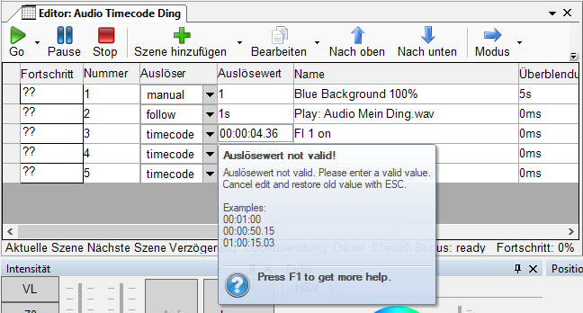

Timecode Format?

der Timecode wird in Frames angegeben und nicht in ms
Bin mir nicht ganz sicher entweder in 25 fps oder 30. Musst du mal probieren...
Im wiki stehts:
https://wiki-de.dmxcontrol-projects.org/index.php?titl…ist_DMXC3#Audio
QuoteUm die passenden Werte für den Timecode der verwendeten Audio-Datei zu erhalten, muss man zur Zeit auf ein externes Programm wie Audacity[1] zurückgreifen. Als Ausgabeformat für den Timecode-Wert ist
hh:mm:ss + PAL Frames (25 fps)zu wählen. Die so ermittelten Werte kann man dann 1:1 nach DMXControl 3 übertragen. -

Hi!
Um das mal hier zu erklären:
Der Timecode kommt aus der Video/Film-Ecke. Dort wurden schlichtweg die Einzelbilder durchnummeriert und dann ein Sekundensprung gemacht. Das nennt sich dann z.B. SMPTE-Timecode als Standard. Ab und zu sieht man im Fernsehen mal diesen Timecode eingeblendet, gerade auch wenn es um "Making-of-Sachen" geht oder auf DVDs im Bonusmaterial bei "herausgeschnittenen Szenen". Oder wenn man sieht wenn ein Syncronsprecher seine Stimme einspricht. Denn genau darum geht es dabei: Video und Ton zu syncronisieren.
Es variiert je nach Land bzw. TV-System oder "Kinomodus" entsprechend der Framerate. Kino hat klassisch 24fps, Fernsehen bei uns 25fps und in Amerika 30fps.
Das erste "Bild" beim PAL-Timecode ist also 00:00:00:00. Das letzte Bild der ersten Sekunde 00:00:00:24.
Dann kommt Sekunde 1 mit 00:00:01:00 bis 00:00:01:24. Es springt dann um auf 00:00:02:00.
Rechnet man das um auf ms dann ist quasi jeder "Framesprung" 1/25tel Sekunde und damit 40ms "lang" (40ms x 25 = 1000ms = 1sec).
Wenn Du also 4Sek 36ms einstellen wolltest, dann wäre das 00:00:04:01 mit einem Fehler von 4ms der sich leider nicht vermeiden lässt.
