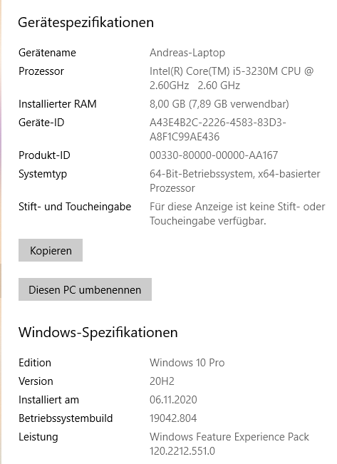

Ich vermute auch das mein Laptop etwas veraltet (ca. 8 Jahre) ist. Ich nutze ein HP Proobook 4540s

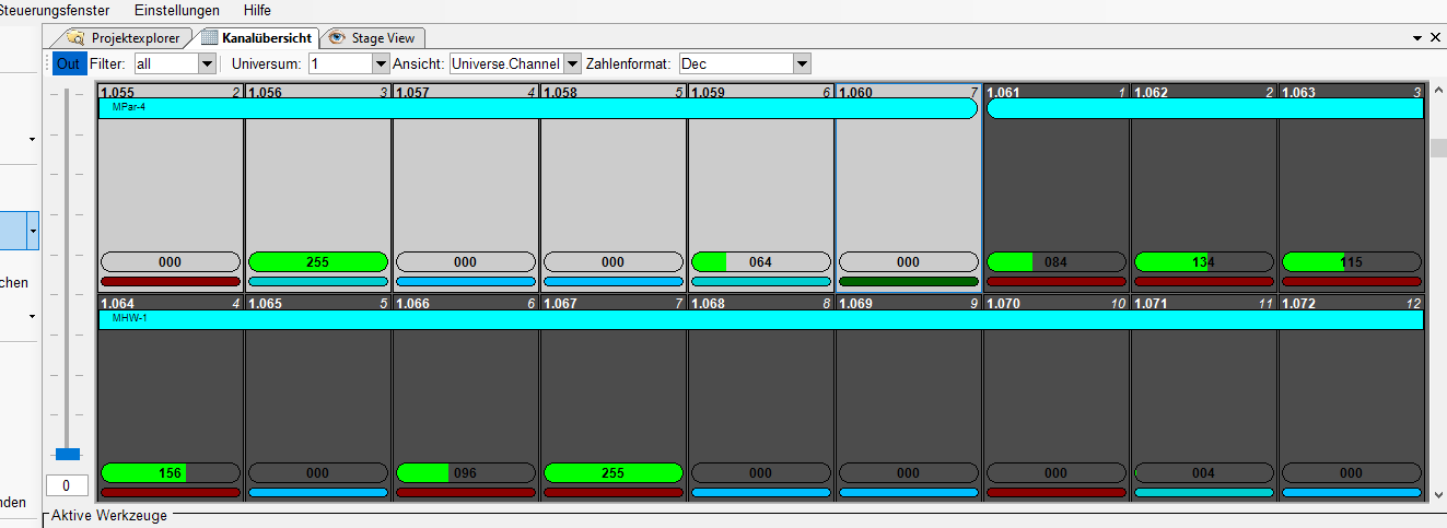

nutzer99 Der Reset wird über Kanal 74 ausgelöst. Defektes DDF kann ich auch ausschließen, denn ab Kanal 75 kommt der 2. baugleiche MH. Der tut's wie ihm befohlen.
LightningBrothers Ich habe das nodleU1 im Einsatz. Ist es wahrscheinlich, das ein Timing Problem immer genau an der selben Stelle also zwischen Kanal 60 und 61 auftritt?
Den Fehler habe ich durch Löschen einzelner Geräte aus meiner Cue eingegrenzt. Im Anschluss habe ich die Geräte wieder hinzugefügt. Das geht so lange gut bis der MPar-4 ins Spiel kommt.
Auffällig ist auch, dass der Fehler nur auftritt wenn es eine permanente Werteänderung auf dem Kanal 60 gibt, also Bump, Sinus.... oder den Slider in der Kanalübersicht hoch und runter schieben.
Die Kabel werde ich gleich nochmal "durchklingeln" um das noch auszuschließen.
Habe schon die Adressen, ohne Erfolg, gegeneinander getauscht! Der Fehler bleibt beim gleichen Gerät.
Diese Aussage muss ich zurück nehmen. Das war wahrscheinlich ein Glückstreffer?! Habe es gerade mehrfach Nachvollzogen und der Fehler ist immer beim MH mit Startadresse 61!!!

Ich habe den Fehler jetzt eingrenzen können. Es ist ein SW-Problem oder besser ein Bus-Problem.
Kanal 60 ist der Masterdimmer eines ADJ MegaPar Profile. Kanal 61 ist der Lixada Mini Moving Head. Sobald ich den Dimmerwert im Kanal 60 ändere fängt der MH an sich zu "resetten" bzw. verabschiedet sich gänzlich von der Buskommunikation. Entweder Lumi "Aus" oder Lumi "Dauerlicht" und ein kleines d in der Anzeige.
Kann es sein das die Kanaltrennung da nicht richtig hinhaut? Wie beseitigt man so etwas? Einfach Mut zur Lücke

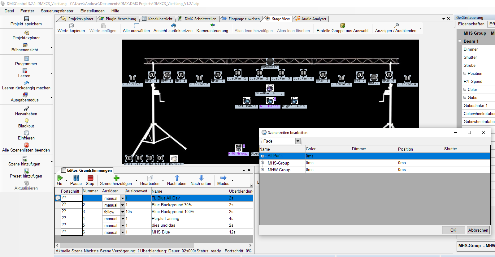

Hallo, es geht um Szene 1. Bei dieser werden Alle Geräte mit der Farbe Blau eingeblendet. Ich habe gelernt, dass man mit dem Cue Timing Editor erreicht, dass er nicht mit weiß anfängt zu Faden.
Das funktioniert aber nur wenn ich die Szene über den "Go-Button" starte. Starte ich die Szene über "Gehe zu Markierter" so beginnt er bei Weiß?!
Sieht jemand einen Fehler? Oder ist das was für den Bugtracker?
