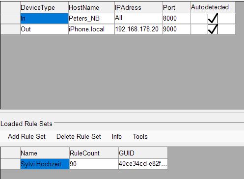

  • Hallo.
    Bin neu hier im Forum und habe mich über die Feiertage mit TouchOSC beschäftigt.
    Habe für DMX 3.2.1 ein OSC Plugin auf Basis des MIDI Plugins erstellt (gleiche Funktionen mit RuleSets,...).
    Das Plugin legt beim Start einen OSC Input UDP Port an, an den die OSC Befehle gesendet werden müssen.
    Standardmäßig wird dabei Port 8000 verwendet. Ist dieser belegt, so wird 8001 verwendet, usw. bis ein freier Port gefunden wird. --> Dieser wird für die TouchOSC App veröffentlicht, sodass dieser in den Optionen unter "OSC" ausgewählt werden kann (Rechnername - DmxC3).
    Parallel dazu wird nach laufenden OSC Geräten gescannt und diese als "Output" Devices registriert.
    Grundsätzlich werden alle OSC Kommandos an alle registrierten Output Devices gesendet.
    Das bedeutet, das bei der Verwendung von mehreren OSC Geräten mit verschiedenen Layouts, darauf geachtet werden muss, dass die OSC Tags eindeutig über alle Geräte sind. Ansonsten werden die Werte auch von allen Geräten verarbeitet.
    ACHTUNG: Bei Verwendung der TouchOSC App auf einem IPAD ist mir aufgefallen, dass die Kommandos nur erkannt werden, wenn im OSC Tags nicht mehr als 2 Ebenen verwendet werden (z.B.: "/Page1/Fader1"
    Das ganze ist sich er noch nicht ganz ausgereift, daher bitte um Rückmeldung, wenn etwas nicht wie gewünscht funktioniert.
    Gutes neues Jahr euch allen und viel Spaß beim ausprobieren.

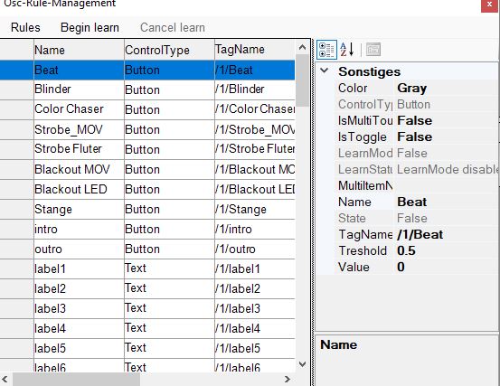

    Änderungen
    - GUI für das Anlegen von Devices erweitert: Edit Funktion, Enter/Esc Unterstützung, F5/Del Unterstützung.
    - Darstellung im Input-Assignment überarbeitet. Dazu gibt es bei manchen Rules die folgenden 2 neuen Properties:
    -- IsMultiTouchItem: Kennung dass es sich in TouchOSC um eine Multi Komponente handelt. Bei TRUE werden Touched und Color nur beim 1. Eintrag für diese App Komponente angelegt.
    -- MultiItemName: Name für die Gruppierung im Input-Assignment. Wird nur verwendet, wenn IsMultiTouchItem=TRUE, ansonsten wie bisher der Rule Name.
    - Touched Input je TouchOSC Control hinzugefügt. Liefert TRUE, solange ein Control in der App berührt wird. Für MultiControls (Push, Toggle, Fader) gibt es aber nur 1 Input für die Gesamte Komponente und NICHT je einzelner Sub Komponente.
    - Color Ausgang je Komponente hinzugefügt. Wie bei Touched nur 1 mal je Hauptkomponente der App. Es werden die Farben
    "Red (1), Green (2), Blue (3), Yellow (4), Purple (5), Gray (6), Orange (7), Brown (8), Pink (9)"
    von der TouchOSC App unterstütz. Bei jeder anderen angelegten Farbe wird auf Default "Gray" geschaltet.
    Als Eingangswerte werden folgende Objekte Unterstützt:
    -- Color Objekt, z.B.: aus "HSV to Color" Converter
    -- Text mit dem Farbnamen, z.B.: "Red" (Groß-/Kleinschreibung wird ignoriert)
    -- Text mit RGB Farbwerten entweder mit ";" oder "," getrennt, z.B.: 255; 0; 0
    -- Zahlwert 1-9. Der Wert je Farbe ist oben in der Liste in () mit angegeben.
    - Alle Neuerungen werden im Projekt gespeichert, wieder geladen und auch beim Import entsprechend des Layouts gesetzt / upgedated.

    Danke wieder für euer Feedback. Habe mal wieder weiter am Plugin gebaut (V1.0.0.4).
    nutzer99: Wenn man den Entwicklerforen glauben kann, dann dürfte es unter Android ca. 1/3 Geräte geben, die die für das automatische Registrieren notwendige Betriebssystem Funktion "Multicast DNS" nicht unterstützen.
    Habe daher, wie von dir angeregt, die Möglichkeit des Manuellen Anlegens und Löschens von Geräten hinzugefügt und bei mir auch erfolgreich getestet.
    Diese werden dann auch im Projekt gespeichert und wieder geladen.
    Um doppelte Geräte zu vermeiden, werden beim automatischen Anlegen bereits bestehende IP/Port Kombinationen nicht registriert.

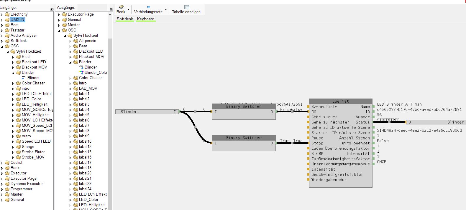

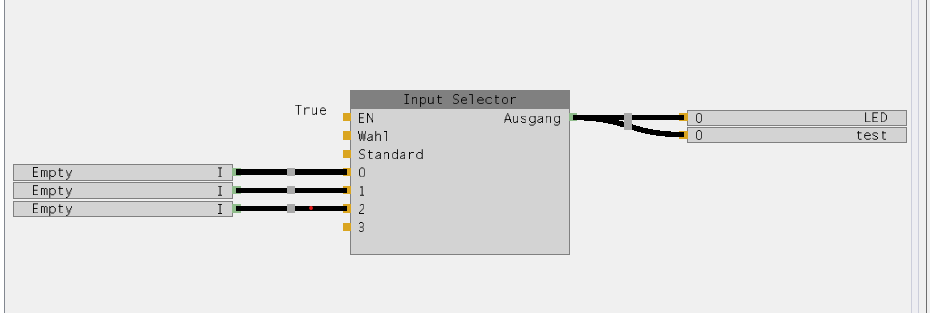

  • Also das funktioniert richtig gut :)
    Folgende Kleinigkeiten:
    - im Add Device PopUp bitte noch Esc für "Cancel" und Enter für "Ok" einbauen
    - die IP Adresse und den Port kann man leider nicht ändern. Man muss hier das Gerät neu anlegen. Kannst du die Textfelder Editierbar machen? Entweder doppelklick vorne in die Zeile, oder eben nen Edit Button im Menü einfügen
    Aktuell ist es im Softdesk so gelöst, dass der Output mehrere Typen gleichzeitig versteht. Man kann über den gleichen Ausgang den Zustand ändern (also einen Wert), die Farbe (als RGB Wert), oder sogar eine bmp.
    Im Fall der Farbe, gebe ich dem Output einfach nur diesen String für z.b. rot an 255;0;0
    Es ist aber angedacht, die Outputs so umzubauen, dass jede Funktion seinen eigenen Output hat. Es ist möglich, dass ein Output auch mehrere Anschlüsse haben kann.
    Dann gibt es den Output Button 1, welcher wiederum einen Anschluss für den Wert, einen für die Farbe.... hat
    Gruß
    Nutzer99
