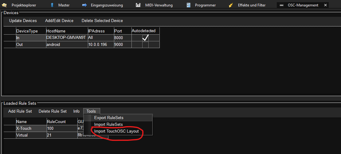

    Bin neu hier im Forum und habe mich über die Feiertage mit TouchOSC beschäftigt.
    Habe für DMX 3.2.1 ein OSC Plugin auf Basis des MIDI Plugins erstellt (gleiche Funktionen mit RuleSets,...).
    Das Plugin legt beim Start einen OSC Input UDP Port an, an den die OSC Befehle gesendet werden müssen.
    Standardmäßig wird dabei Port 8000 verwendet. Ist dieser belegt, so wird 8001 verwendet, usw. bis ein freier Port gefunden wird. --> Dieser wird für die TouchOSC App veröffentlicht, sodass dieser in den Optionen unter "OSC" ausgewählt werden kann (Rechnername - DmxC3).
    Parallel dazu wird nach laufenden OSC Geräten gescannt und diese als "Output" Devices registriert.
    Grundsätzlich werden alle OSC Kommandos an alle registrierten Output Devices gesendet.
    Das bedeutet, das bei der Verwendung von mehreren OSC Geräten mit verschiedenen Layouts, darauf geachtet werden muss, dass die OSC Tags eindeutig über alle Geräte sind. Ansonsten werden die Werte auch von allen Geräten verarbeitet.
    ACHTUNG: Bei Verwendung der TouchOSC App auf einem IPAD ist mir aufgefallen, dass die Kommandos nur erkannt werden, wenn im OSC Tags nicht mehr als 2 Ebenen verwendet werden (z.B.: "/Page1/Fader1"
    Das ganze ist sich er noch nicht ganz ausgereift, daher bitte um Rückmeldung, wenn etwas nicht wie gewünscht funktioniert.
    Gutes neues Jahr euch allen und viel Spaß beim ausprobieren.

    - Um Regelsätze hinzuzufügen gibt es jetzt unter "Tools" eine Import Möglichkeit für "*.touchOSC" Dateien, die sämtliche Komponenten aus einem Layout importiert und auch die Tags übernimmt.
    ACHTUNG: Es ist (noch) kein Update möglich. Es wird ein komplett neuer Regelsatz angelegt.
