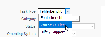

    Wir haben auch einen Bugtracker ;) Der Hat auch ein Auswahlfeld für "Feature-Requests" beim Anlegen eines Eintrags:
    Da rein kippen und dann geht das auch nicht unter im Forum.
