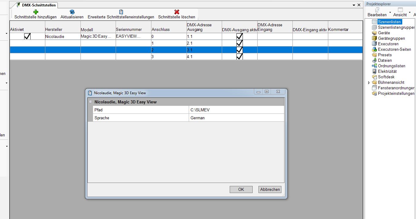

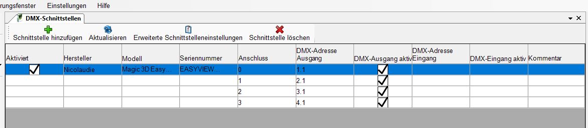

    Keiner Tipp: gerade wenn du aktuell noch viel mit den Interface-Einstellungen herumprobierst, drücke zwischendurch mal auf den Aktualisieren- (Refresh-) Button, damit der aktuelle Status aus dem Kernel geholt wird. Am Ende muss die Zeile aber weiß hinterlegt sein - nur dann werden Daten ausgegeben.
    Eine andere Alternative: Magst du mal einen Screenshot des Interfaces-Fensters teilen?

    So anbei der aktuelle Screenshot.
    JA - ich habe auch zwischendurch mal aktualisiert... (bin ja ein cleverer *grins*)
    Also hier das Bild mit dem aktuellen Interface
    ich habe auch mal die erweiterten Schnittstellen Einstellungen mit kopiert

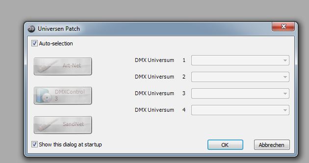

    Es öffnet sich nur dieses Fenster
    da klicke ich LINKS mittig auf DMXC3 - rechts erscheinen dann die 4 Universen und nach dem OK passiert nichts mehr...
    Wenn ich das mit dem WIKI vergleiche, würde ich mal sagen, alles i.O.

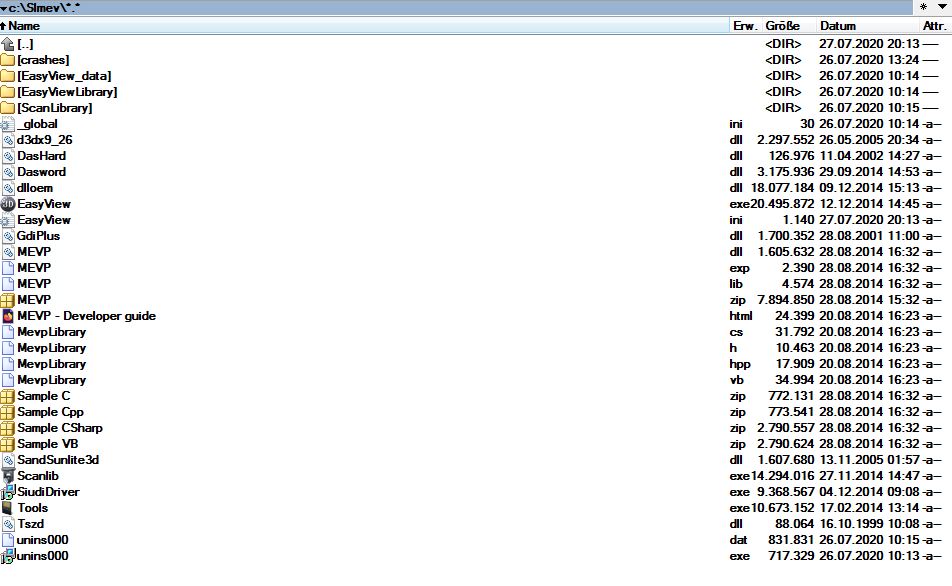

  • Hier mal das SLmev Verzeichnis...
    Das MEVP Zipp habe ich in diesem Verzeichnis entpackt.
    Da gibt es noch 4 andere ZIPP - was ist mit denen???
