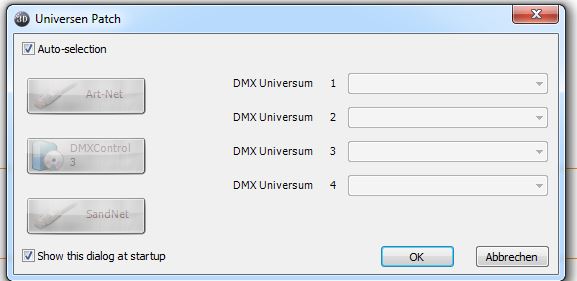

    So anbei der aktuelle Screenshot.
    JA - ich habe auch zwischendurch mal aktualisiert... (bin ja ein cleverer *grins*)
    Also hier das Bild mit dem aktuellen Interface
    ich habe auch mal die erweiterten Schnittstellen Einstellungen mit kopiert
    Es öffnet sich nur dieses Fenster
    da klicke ich LINKS mittig auf DMXC3 - rechts erscheinen dann die 4 Universen und nach dem OK passiert nichts mehr...
    Wenn ich das mit dem WIKI vergleiche, würde ich mal sagen, alles i.O.
    Habe ich vllt noch etwas bei der Installation vom EV falsch gemacht???

  • Wieso nach dem Klick auf OK bei dir nichts mehr tut, ist in der Tat spannend. Wenn ich auf DMXControl 3 klicke, tauchen die entsprechenden Universen auf. Bei einem Klick auf OK kann ich dann nach einem kurzen Moment die übergebenen Werte in der Kanalübersicht in EasyView sehen.
    Ich brauchte gerade zwar aber auch zwei, drei Anläufe, EasyView zu überreden, als Datenquelle das Plugin zu nutzen. Aber am Ende Ich hatte hier zuletzt immer die Variante über Art-Net genutzt, weil im Falle eines Hängers von EasyView muss ich nur EasyView selbst neu starten.

    Wenn DMXC3 das Interfase in weiß hinterlegt, würde ich mal auf einen Installationsfehler bei EV tippen.

    Jetzt geht nichts mehr - nicht einmal das Auswahlfenster erscheint :argh::argh::argh::argh:
    was anderes. Kannst du denn Easy View ohne das DMXControl Plugin öffnen und nen anderen Adapter z.b. Art-Net in dem Fenster auswählen?
    Was passiert wenn du danach auf OK klickst? Geht es dann auf, oder gibts da auch Probleme?

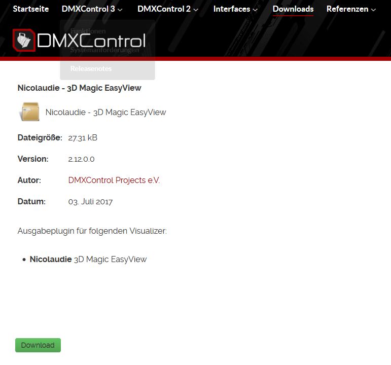

  • war gerade noch einmal auf der Page - hatte nach download Easy view gegooglet...
    muss ich das Plugin noch irgendwo einfügen oder so???
    Habe ausreichend Material für den Teich in dem ich fische. :D Mehr über mich unter https://forum.dmxcontrol-projects.org/www.drw-disco.de 8)
    Alles wird gut! Man muss nur fest dran glauben und Geduld haben, wobei letzteres in der heutigen Zeit das größte Problem darstellt. :argh: :argh: :argh:
  • Für DMXControl 2 macht es keinen Unterschied, ob du die ältere oder die neuere Version verwendest. Aber es sollte auch keinen Unterschied machen, ob du mit DMXControl 3 die ältere Version ansprichst. Ob alles richtig läuft, siehst du unten rechts in der Ecke.
    Das Auswahlfenster war in der Tat erst in der letzten Version von Easy View dazugekommen - zumindest wenn ich mich richtig entsinne. Und daran hängt auch die Unterstützung von Art-Net als zusätzlicher Input.
  • muss ich das Plugin noch irgendwo einfügen oder so???
    Nein, dieses Plugin ist nur als Backup auf der Homepage, falls jemand das aus versehen löscht. Das richtige wird aber schon mit dem DMXControl 3 Installer ausgeliefert.

  • Oh nein... Bitte nicht!!! Zum einen wurde die aktuelle Version bei der Installation mit ausgeliefert und - sofern du es bei der Installation nicht abgewählt hast - auch installiert. Zum anderen bist du gerade beim Plugin für DMXControl 2 gelandet.
