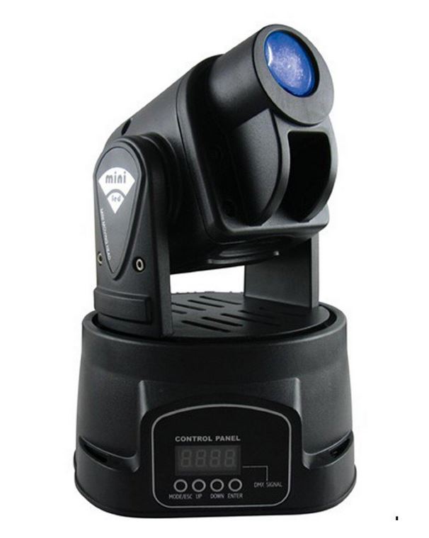

  • Hallo zusammen,
    ich habe einem DMX Anfänger bei seinen ersten Schritten unterstütz.
    Jetzt arbeitet er mit einer vernünftigen Software - DMXC 2.12 ;)
    Die namenlosen Kannen habe ich schon implemntiert. Jetzt kommt mein Problem:
    Er hat 2 von den Wacklern auf dem Foto. Natürlich irgendwo second Hand gekauft - erst einmal okay.
    Aber OHNE Bedienungsanleitung oder sonstige Info.
    Diese möchte er natürlich jetzt auch ansteuern-verständlich.
    Kennt jemand die Teile oder weiß, welches DDF dafür zu gebrauchen ist?
    Ich kann folgende Infos liefern:
    13 Kanäle
    3 LEDS (RGB)
    Die Zuordnung beginnt mit
    PAN
    PAN fine
    TILT
    TILT fine
    in der Mitte kommt dann eine "komische Kombination" aus Strobo und Dimmer und am Ende
    irgendwas mit Programme und ein paar Gobos.
    Ein paar Kanäle kann ich nicht definieren...
    (kann auch sein, dass das Ding eine Macke hat!)
    Ich bin für JEDEN Tipp dankbar und schon einmal vorab DANKE!!!
    Ein vorhandenes, fast passendes DDF umzubauen ist kein Problem, nur ist das echt nicht meine Liga.

  • Vielen Dank für die schnelle Antworten, besonders an Stefan. Schön von Dir zu lesen und Du wirst es nicht glauben, ich hatte bei Eurolite gesucht - den TMH-6 aber übersehen...
    Dank der guten HP von Steini*** (keine Werbung) habe ich einen Blick in das DMX Protokoll geworfen und es scheint, dass das passen sollte.

  • Schau mal hier: https://ddf.dmxcontrol.de/devices;search=TMH
    Wenn du DMXC3 nutzen würdest, wäre das DDF fertig :P8o
    Für die 2er gibt es aber den TMH-5 und TMH-7. Keine Ahnung ob die ähnlich sind, ergo die DDFs angepasst werden können.
