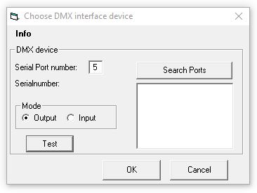

    Wenn ich (unter Windows 10) den ENTTEC open dmx usb zu Testzwecken einbinden möchte kommt immer die Fehlermeldung "could not be found"
    Laut Systemsteuerung liegt er auf Port 5. Den habe ich auch eingestellt. Wenn ich dann aber auf "Test" drücke sagt er das er den Converter auf COM 0 nicht findet (habe doch 5 vorgegeben, nicht 0)

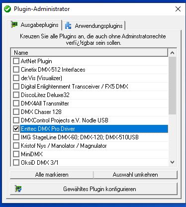

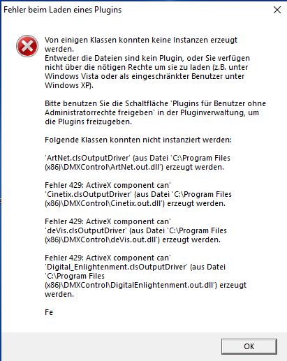

  • Hallo miteinander.
    Erst erscheint das linke Bild,
    dann drücke ich auf "...freigeben", dann kommt das mittlere Bild.
    Und erst danach, wenn schon auf Freigabe gedrückt und ENTTEC ausgewählt wurde kommt die Fehlermeldung.

  • Ah ok. Du hast alles richtig gemacht und das Ausgabeplugin korrekt für Accounts ohne Admin-Rechte freigegeben. Das sieht man auch an deinem ersten Bild. Da ist der Name des Plugins eingetragen, den DMXControl 2 aus dem Plugin ausgelesen hat (und hat damit Zugriff darauf). Dein Problem ist, dass du nicht auch die anderen Plugins mit einem Haken versehen hast 8o Das Ergebnis ist auch wieder in deinem ersten Bild zu sehen. DMXControl 2 sieht zwar, dass da ein Plugin ist (weil es die Plugindatei sieht), darf aber (mangels Rechten) nicht darauf zugreifen und meckert deshalb. Stefan und ich haben uns da wohl nicht ganz klar ausgedrückt gehabt. Es ist also wichtig, dass du im Plugin-Administrator alle vorhandenen Plugins (Ausgabeplugins und normale Plugins) mit einem Haken versiehst, damit DMXControl 2 darauf zugreifen kann. Dann sollte es auch keine Fehlermeldung mehr geben :)
  • Und bitte auch den richtigen Treiber verwenden, wie Stefan Krupop bereits im 3. Post geschrieben hat.
    Es gibt ein "Enttec open DMX Interface" und ein "Enttec Pro". Das sind 2 unterschiedliche Treiber, die nichts miteinander zu tun haben. Wenn du ein "Enttec open DMX" hast, dann musst du den "Open DMX" Treiber verwenden. Das ist der gleiche wir für ein JMS oder diverse andere Open DMX Clone.
