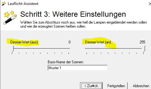

    habe das gerade mal ausprobiert.
    Wenn ich die "Kanalübersicht" nutze klappt das invertierte mit deinen Einstellungen sofort :thumbup:
    Wenn ich z.B. den Lauflichtassistenten nutze, muss ich im Menü trotzdem die an/aus-Werte ändern, macht aber nichts :)
    Ich denke, wenn ich die Werte an/aus im DDF verdrehe und die Einstellungen in der Programmkonfi. so ändere wie du vorgeschlagen hast, ist schon ein großer und entscheidener Schritt getan. :thumbup::thumbup:

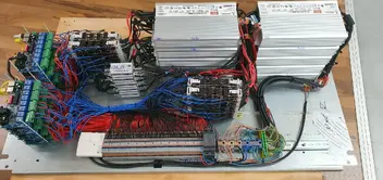

    Hier ist übrigens mal eine Schalttafel als Testaufbau die dann so oder so ähnlich auf 16m Höhe baumelt.
    Wiegt 75Kg und schaltet eine LED-Leistung von 6 KW.
    Jeder Kanal ist über Strombegrenzer auf 3 Ampere begrenzt, das sind dann knapp 100W LED pro Kanal.
    Die Aufbauten sind von Mast zu Mast unterschiedlich, mal mehr mal weniger Treiber, Wattage und Kanäle.

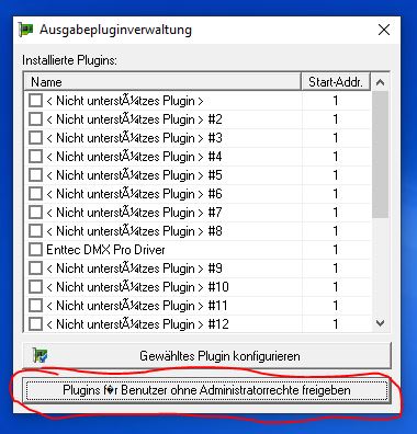

    WOW, Klasse!
    Jetzt funktioniert es!!! :)
    Alle Haken setzten, das war der Haken an der Sache.
    DMX-Signal kommt auch aus dem Konverter, cool.
    Und ich dachte schon ich scheitere kläglich bevor es angefangen hat.
    Vielen Dank.

    Wenn ich (unter Windows 10) den ENTTEC open dmx usb zu Testzwecken einbinden möchte kommt immer die Fehlermeldung "could not be found"
    Laut Systemsteuerung liegt er auf Port 5. Den habe ich auch eingestellt. Wenn ich dann aber auf "Test" drücke sagt er das er den Converter auf COM 0 nicht findet (habe doch 5 vorgegeben, nicht 0)
    Hat da jemand von euch eine gute Idee?
