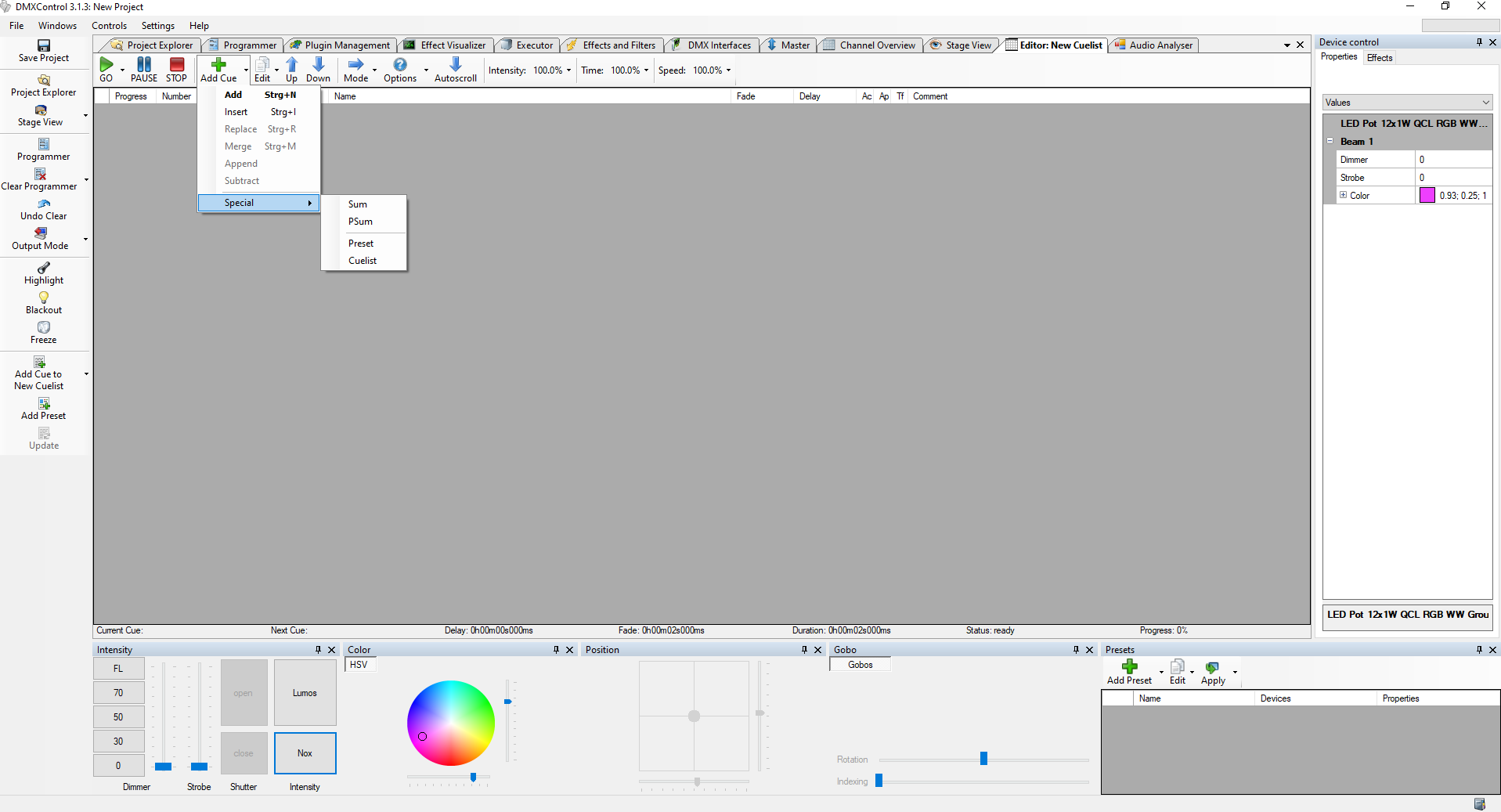

    schau einfach mal in den Cuelist-Editor. Dort gibt es oben das grüne Plus (Add). Daneben gibt es so einen Pfeil nach unten. Wenn du da drauf klickst, öffnet sich ein Dropdown und dort findest du "Special".
  • Ok, dann das zuerst. Du gehst in den Projekt Explorer und dort auf Files. Da dann rechts einen Rechtsklick und "Add Files". Da dann die Audiodatei wählen. Nun gehst du in die Cuelist und fügst über Add=>Special Cue=>Audio eine Audio Cue hinzu. Da wählst du dein Musikstück aus und wählst unten "Play" aus (ja, das Dropdown ist kaputt und das ist bekannt, aber es tut :S). Wenn du die Cue hinzugefügt hast, musst du noch eine weitere Cue zum stoppen des Audios einfügen, denn das stoppen der Cuelist führt nicht zum Stoppen der Audiodatei (aus verschiedenen internen Gründen). Nun hast du schon einmal die Audiodatei in der Cuelist. Nun musst du die Audiodatei in einem anderen Audioprogramm öffnen, um dir die Waveform anzuschauen (das wird DMXControl irgendwann im Timecodeplayer auch noch können, aber aktuell geht das noch nicht). Dann gehst du in dem Audioprogramm die entsprechenden Stellen durch, ab denen du eine Cue starten möchtest und merkst dir den Timecode dieser Stelle. Nun gehst du in DMXControl 3 und fügst die entsprechende Cue zwischen den beiden Cues zum starten und stoppen der Audiodatei. Außerdem wählst du bei diesen normalen Cues als Trigger "Timecode" und trägst bei Trigger Value den gemerkten Timecode ein. Damit sollte das machbar sein. Ist wie gesagt noch nicht so schön, weil man noch nicht in der Audiodatei hin und her gehen kann. Dadurch ist das etwas aufwändiger, aber möglich, bis dann der Timecode-Player in DMXControl 3 verfügbar ist.
