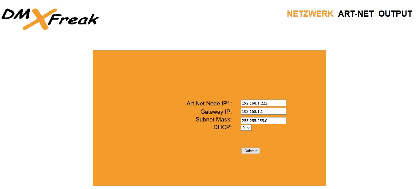

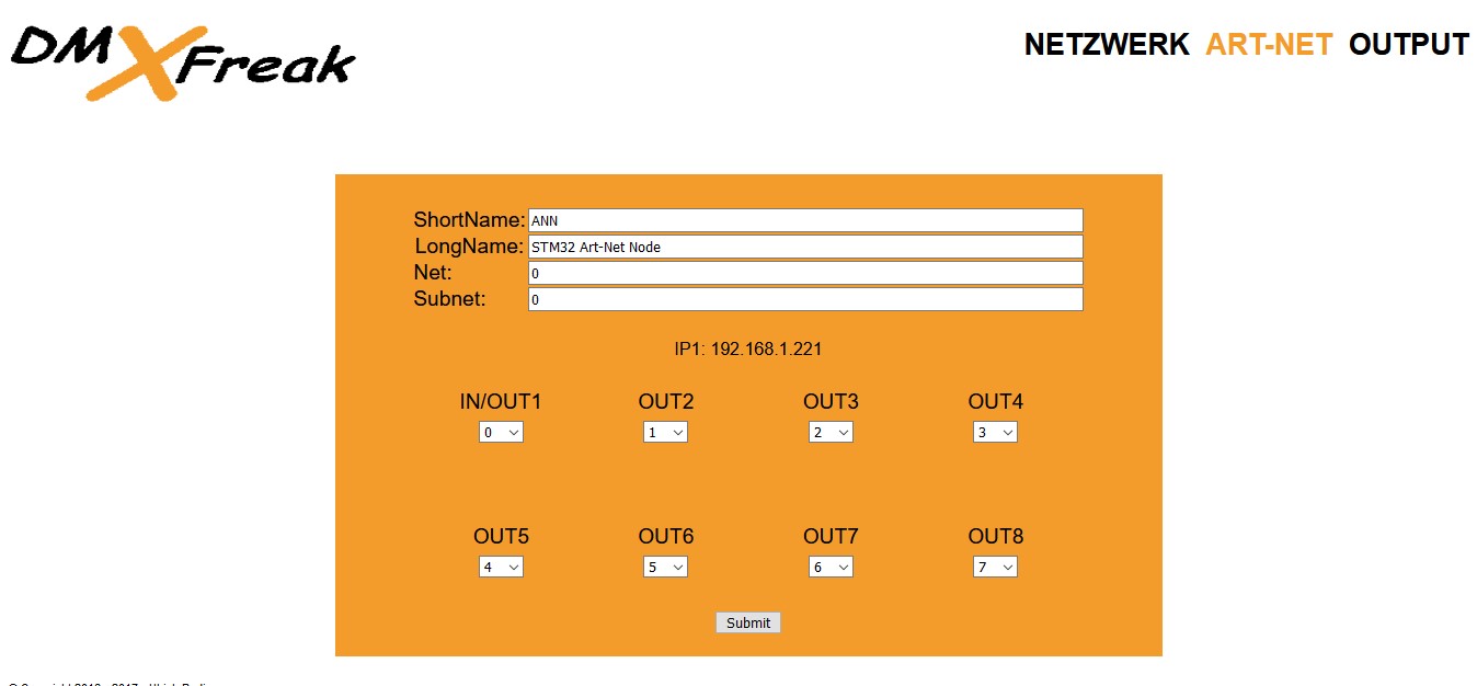

    Moin Maikel,
    rote LED dauerhaft klingt schon irgendwie ziemlich falsch. Also ich kann auf meine Karten leider nicht so einfach drauf gucken aber wenn ich das recht in Erinnerung habe leuchtet eine grün und eine blinkt grün. Zumindest bei der grün blinkenden bin ich mir sicher da ich sie durch einen der XLR-Buchsen sehe. Und das ist auf allen Karten so die ich hier habe! Aber ich habe auch die Octo Nodes.
    Hast du eine direkt Kabel verbindung oder gehst du über ein Switch und normal Netzwerk? Frage wegen DHCP/Gateway einstellung auf der Karte/ IP Fehler?! Störungen im Netz?
    Wobei in 2 Sofwaren funktioniert es ohne Probleme und in der 3ten nicht klingt schon irgendwie sehr merkwürdig....
    Ich hab dir mal meine momentan laufenden Configs angegehangen zum vergleichen. Aber wie gesagt Rot klingt schon irgendwie falsch.
    LG Neofighter

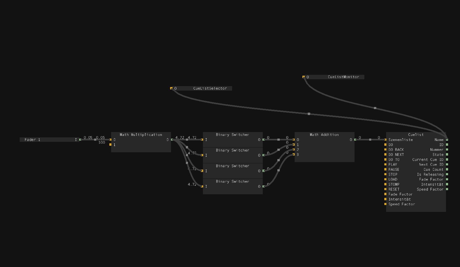

    Hallo zusammen,
    ich möchte gerne via Slider die Cuelist wählen könne die ich via Butten an und abstelle. Nach vielen Probieren habe ich es hin bekommen das ich via Softdesk Button/Midi Button die aktuell in der CuelistSelektor angezeigte Liste starten und beenden kann. Soweit so gut. Ich kann auch via Midi Slider den Softdeskslider 1zu1 ansteuern. Auch gut.
    Aber wie zum Teufel kann ich einen/beide Slider dazu nutzen um im Softdesk die Cuelisten im CuelistSelektor aus zu wählen/ändern?!
    Ich vermute es ist mal wieder eine Kleinigkeit auf die ich jetzt seit ca. einer Woche bei allen Versuchen nicht komme.
    Danke schon mal.
    LG Neofighter

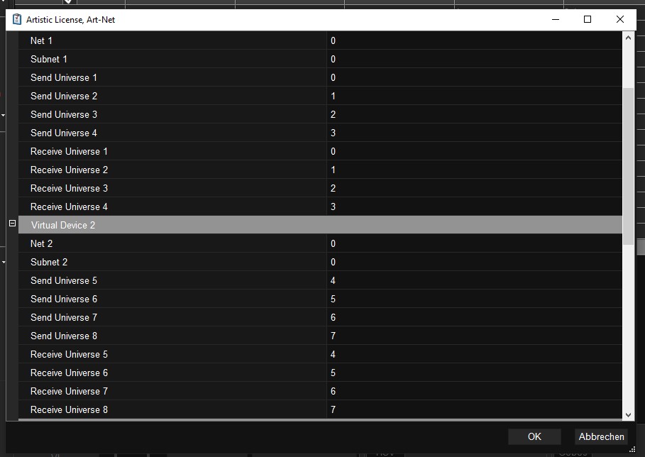

    Hast du das mit der Art-Net Version ändern versucht?
    DMX-Schnittstellen-> Erweiterte Schnittstelleneinstellungen->Version 4
    auf die 4 klicken dann öffnet sich ein Auswahlmenü.
    Ich habe hier 2 Octos vom U.Radig ohne Probleme laufen. Wobei eins davon nach internen Einstellungsänderungen die Änderungen mal nicht richtig übernommen hatte und ich anschließend keinen Zugriff mehr auf das Gerät hatte und keine Ausgabe/Empfang. Abhilfe hat der Hardware reset gebracht, danach ging es wieder ohne Probleme.
