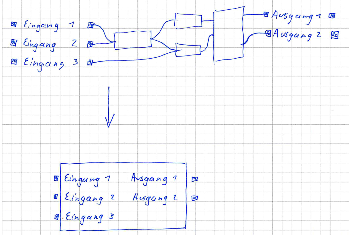

  • Moin,
    ich hätte auch noch eine Idee für das Input Assignment.
    • Wäre es möglich eigene Elemente zu Basteln die aus den schon vorhandenen Elementen bestehen?
    • Zusammensetzten des neuen Elementes in einem seperaten Fenster, dann jeweils X-Elemente die als Eingang dienen und Y-Elemente die Als Ausgang dienen. Man könnte so auch direkt den Aufbau des neuen Blockes mit Eingangsbennenung / Ausgangsbenennung Automatisiert erstellen. Eine Prinziep Skizze habe ich mal angehängt.

  • Guten Morgen zusamen
    Genau so etwas hatte ich bereits vor einiger Zeit als Wunsch in den BugTracker gekippt: FS#3832 : Makro-Node / Baugruppen-Node / Blackbox-Node.

  • Moin,
    Gruß
    Max
    Ist Simulink von Matlab bekannt? Da lösst sich jeder graphische Aufbau in einen Subblock verwandeln, der genau so, wie von Maxiking aufgzeichnet ausschaut. Mittels drauf-klicken gelangt man dann "in" den Subblock hinen. Nur so als Inspiration, die Leute von Matlab haben das echt gut gelöst.
