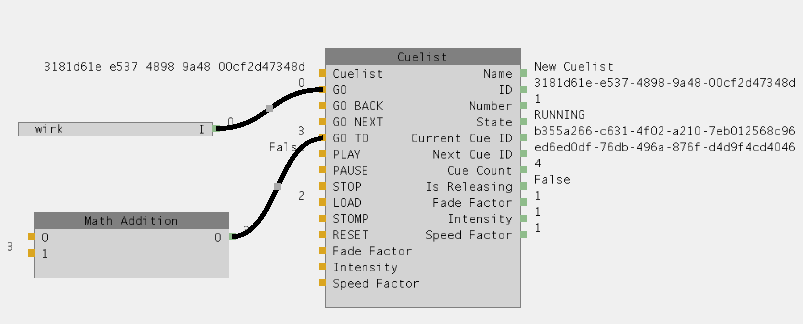

    Hallo,

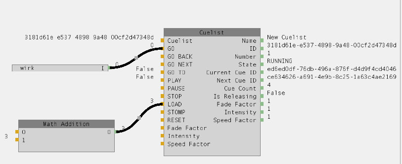

    du musst mit der Zahl "GO TO" bzw. "GO NEXT" triggern. Dann sollte die entsprechende Cue geladen und gestartet werden, wenn die Cuelist noch nicht läuft. Wenn sie schon läuft, passiert nichts. (beides jetzt aus dem Kopf und nicht direkt getestet).
    Meinst du so? Funktioniert auch nicht. Aber thx trotzdem...
    Liebe Community
    Ich möchte einen Bestimmten Cue einer Cuelist nach Bedarf absielen lassen. Dabei möchte ich, wie in der Abbildung gezeigt, den Cue 3 wählen. Dies soll jedesmal passieren, wenn der Button "wirk" gedrückt wird. Leider verhält sich das ganze etwas anders. Nur nach einem Reset wird beim Drücken von "wirk" Cue 3 abgespielt, aber dann folgt jeweils bei jeder weiteren betätigung von "wirk" der folgende Cue. Was müsste ich anders mache, um auf einen grünen Zweig zu kommen?
    Herzlichen Dank für eure Hilfe :)
