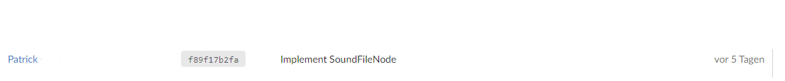

  • Nur wenn der SoundFileNode auch ein "alle" kennt und nicht nur einzelne Files. ;)
    Der CuelistNode kann ja auch nur eine ausgewählte Cuelist ansteuern.
    Und auch der Button "Stop all Cuelists" existiert bisher nicht im InputAssignment. Klar, das geht auch über eine Funktion mit Cuelistgruppen und einer "Stop-Liste" aber das gibts bei Sounds ja nicht...
    Daher die Frage (bevor ich einen Eintrag aufmache). ;)
    Mein Equipment:
    *SCNR*
    Falschmeldung!
    "Stop all Cuelists" existiert schon, nur wegen Feature-Freeze in der 3.2 deaktiviert. ;)
