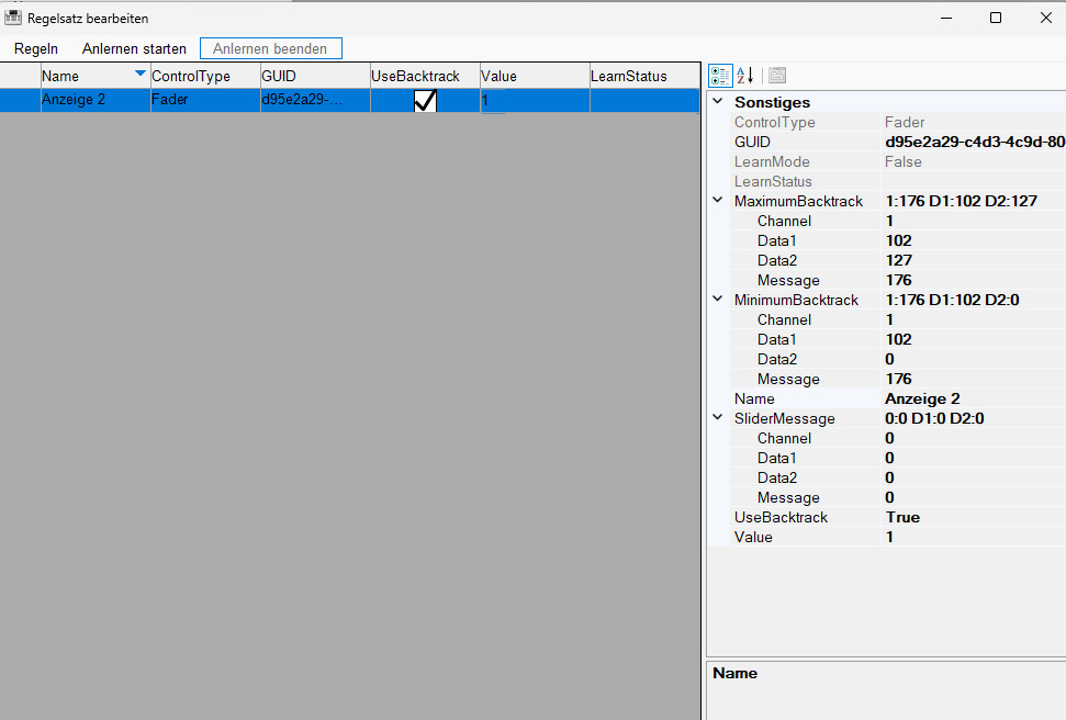

Hi Leute,
da ja Stream Deck+ von DMXC 3 noch nicht unterstützt wird, habe ich mir alles in mühevoller Kleinarbeit per MIDI zusammengefrickelt, was eigentlich auch ganz zufriedenstellend funktioniert.
Jetzt bin ich allerdings an meine Grenzen gekommen.
Ich möchte mir auf einem Button die aktuelle Cue-Nummer anzeigen lassen. Dazu habe ich mir in der MIDI-Verwaltung einen Button mit Backtrack angelegt.
Im Stream Deck+ muss man einen Script-Button mit einem kleinen Script anlegen, das bei mir so aussieht:
[ (cc:1,102,0-127) {text:#value#} ]
Folglich soll der Button auf Kanal 1 mit dem CC102 den empfangenen Wert anzeigen.
In der MIDI-Verwaltung kann ich aber nur feste Werte eingeben, z.B. 127. Folglich zeigt mir der Button auch immer nur die 127 und nicht die Cue-Nummer an.
Kann man in der MIDI-Verwaltung auch mit Variablen arbeiten?
Oder gibt es irgendeine Syntax, die es mir erlaubt, Werte zwischen 0 und 127 auszugeben?
