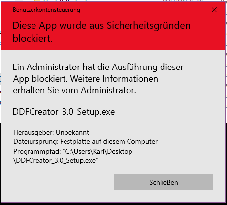

  • Ich wollte mich seit langem mal richtig in DMXControl 3 einarbeiten (wie man aus vorherigen Beiträgen erkennen kann zwar widerwillig, aber geht langsam nicht mehr anderst da ich mehr Universen brauche)
    Da die meißten Geräte die ich nutze nicht in der Datenbank vorhanden sind wollte ich mir eben DDFs mit dem DDCreator3 erstellen.
    Aber Windows 10 quitiert hier sofort mit der Meldung dass die App aus Sicherheitsgründen blockiert wurde. Ich kann das ganze nicht umgehen via starten als Administrator. Es hilft nur das Programm via Eingabeaufforderung (als Administrator gestartet) zu öffnen. Aber das kann ja keine Lösung sein.
    Es würde noch helfen die Benutzerkontensteuerung abzuschalten, aber nur für den DDFCreator setzte ich ganz sicher nicht meine Sicherheitsstandards am PC auf Null.
    Hat jemand außer mir noch das Problem (vll ist ja mal wieder ein tolles Windows Update schuld mit falschen Sicherheitsinfos)? Was kann ich hier tun?
    Komischerweiße ist der DDFCreator die einzige App die blockiert wird. Ich kann nicht mal eine Neuinstallation vornehmen da das Setup auch blockiert wird.
    HILFE
    MfG
    ChriZ
    der DDFCreator 3 ist so designed, dass er auf die DDFs aus dem DMXControl 3 Ordner zugreifen kann. Zumindest damals, als DMXControl 3 die eigenen DDFs noch im Programmordner gespeichert hat. Damit aber der DDFCreator 3 auf den Programmordner eines anderen Programms (hier DMXControl 3) zugreifen kann, muss er mit Admin-Rechten laufen. Da sich das mit den DDFs mittlerweile geändert hat, sind diese Rechte nicht mehr zwingend notwändig. Weil aber der DDFCreator noch nicht aktualisiert wurde, ist die Anforderung der Admin-Rechte immernoch eingebaut. Ein PC, der mit dem Internet verbunden ist, sollte da eine Admin-Anforderung in Blau (für verifizierte Programme) anzeigen. Das kommt daher, dass wir ein Code-Signing-Zertifikat besitzen und unsere Programme entsprechend signieren. Das sollte eigentlich auch entsprechend bei der Meldung stehen.
  • Ich glaube ich habe mich falsch ausgedrückt. Es ist nicht nur so dass eine Meldung kommt die ich mit Ja/Nein quitieren kann.
    Das Programm wird als unsicher deklariert und lässt sich gar nicht erst starten. Eben nur mit dem erwähnten Trick mit der Eingabeaufforderung.
    soooo, habe das Problem behoben. Da dürfte vermutlich das Zertifikat für den Installer ausgelaufen sein. Ich habe jetzt einen Installer hochgeladen, der erst kürzlich (vor etwa zwei Monaten) von uns erstellt und entsprechend signiert wurde. Eine entsprechende Prüfung auf VirusTotal hielt dieser Installer stand: https://www.virustotal.com/de/file/80351a…sis/1552821870/

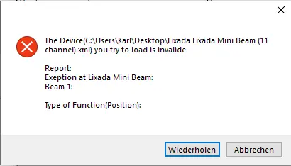

  • Hallo
    Ich hatte den selben Fehler wie Fleckenzwerg84. Mit Download und Neuinstallation konnte der DDF-Creator wieder ohne Adminrechte gestartet werden.Nur kommt bei mir jetzt jedesmal eine Fehlermeldung wenn ich
    DDF s mit Pan und Tilt öffnen möchte.
    LG
    Charly
    ja, das Problem habe ich schon entdeckt und arbeite an einer Verbesserung. Könntet ihr mal bitte den DDFCreator aus dem Anhang ausprobieren?
