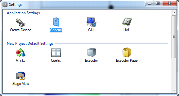

hm Entweder ich bin zu blöd oder was auch immer. Da habe ich nätürlich schon gesucht, aber nichts gefunden. Zumindestens nichts was mir brauchbar erschien ich hab alles durchgeklickt. Bild ist dran ja ich bin böd ist weiter unten sry

alles kein Problem. Du bist ausversehen an den falschen Ort navigiert
Gehe in den Projekt Explorer und dort unten auf den Eintrag "Settings". Dort findest du das Input Assignment. Hintergrund ist: Das Input Assignment ist projektabhängig. Daher im Project Explorer. Du bist gerade in den projektunabhängigen (Programm)-Settings.Viele Grüße
Naja... Der Ort ist schon richtig... Aber das Fenster bietet noch ein bisschen mehr Inhalt - zu sehen am Scrollbalken. Das Input Assignment taucht weiter "unten" im Fenster auf...
