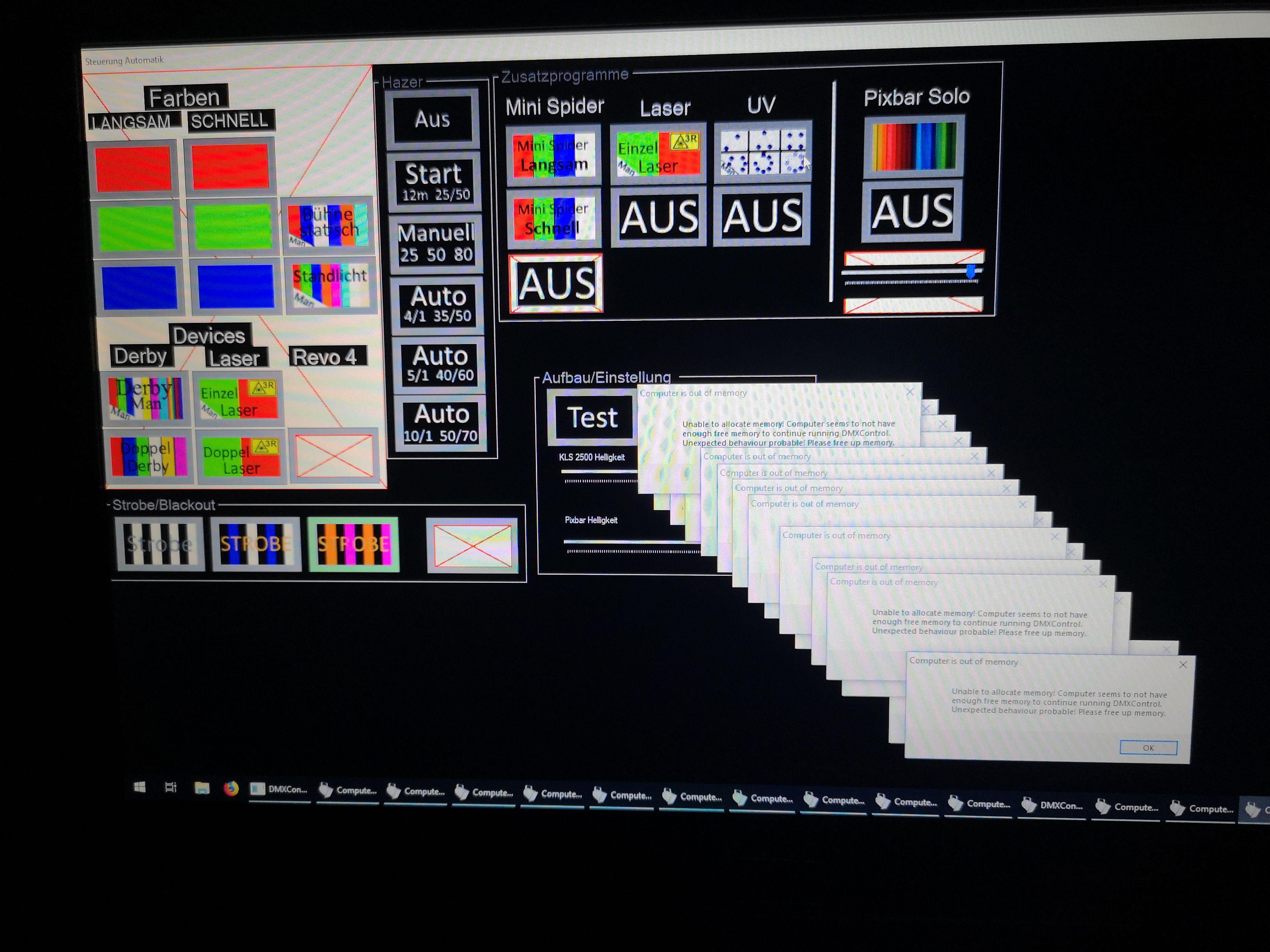

    Ich habe bis vor kurzem nie Probleme mit der Lesitung meines Laptops in Verbindung mit DMXC3 gehabt. Doch die letzten 4(!!) Male ist mir die GUI abgeschmiert. Es kam ein kleines Fenster, welches ich mit OK bestätigen konnte und DMXC 3 GUI beendete. Neustart von Kernel und GUI brachte dann Abhilfe.
    Ich habe letztes Mal gelegentlich in den Taskmanager geschaut und gesehen, dass CPU und RAM bei jeweils ca 30-40%(älterer i7 Prozessor, 8GB RAM, WIN10) Auslastung lagen.
    Ich habe an meinem Projekt nichts großartiges verändert und trotzdem bekomme ich nun - auf einmal - diese Abstürze.
    Für Hilfe wäre ich sehr dankbar.
    Gruß
    Patrick

    was heißt "nicht viel" verändert ;)? DMXControl 3 hat aktuell leider eine Speicherbeschränkung, die irgendwo um die 1,5 - 2 GB zuschlägt. Das liegt daran, dass DMXControl 3 nur eine 32bit Anwendung ist. Wenn man dann große Dinge wie das Input Assignment lädt und das evtl. dann noch mit insgesamt vielen Daten im Projekt, dann kann es u.U. krachen. Diese Grenze ist auch sehr scharf, also wenn es davor nicht gekracht hat, warst du gerade so an der Grenze, was den Speicher angeht.
    Von Entwicklerseite gibt es nun zwei Anstrengungen, um dem Problem zu begegnen. Der Austausch des Input Assignments dürfte da schon mal ein paar Probleme lösen. Das ist einfach viel zu sperrig und speicherhungrig. Außerdem wurde auch schon untersucht, wie wir DMXControl 3 zu einer 64bit-Anwendung umbauen können. Letzteres ist aber gar nicht so einfach, weil da leider einerseits Probleme mit XNA bestehen und andererseits gibt es da Probleme mit den Interface-Plugins.

  • OK.
    Das os2l-plugin kann ich definitiv ausschließen.
    Dann habe ich nochmal folgendes versucht:
    Ich habe heute Nacht den Laptop durchlaufen lassen.
    Nur dmxc ohne andere Programme. Das softdesk geöffnet und ich habe ein paar cuelists laufen lassen.
    Und heute morgen waren wieder einige von den "out of memory" -Fenstern im Vordergrund.
    Hmmm
  • patme
    Mach nochmal das gleiche, aber lass das Softdesk zu. Starte nur die Cuelists über das Cuelist Fenster.
    Wenn dann nix passiert, dann liegt das Problem irgendwo im Softdesk / Input System, welches wir ja schon als Problemstelle identifiziert haben und umbauen.
