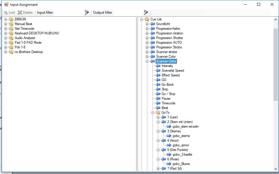

  • Ich habe bei mir eine Cuelist gebaut in der ist jeweils pro Schritt eine andere Gobo Position abgelegt.
    Ich habe nun Buttons auf den Softdesk erstellt mit einen Passenden Namen wie z.B. gobo_Sterne.
    In Input Assigment unter der Cuelist Scanner Gobo, habe ich unter den GoTo Unterordner nun jedes Einzelne Gobo mit den Button verknüpft.
    Wie auf den Bilder zu sehen, vom Softdesk hab ich nun keins gemacht. Ich hoffe das hat etwas weiter geholfen.
